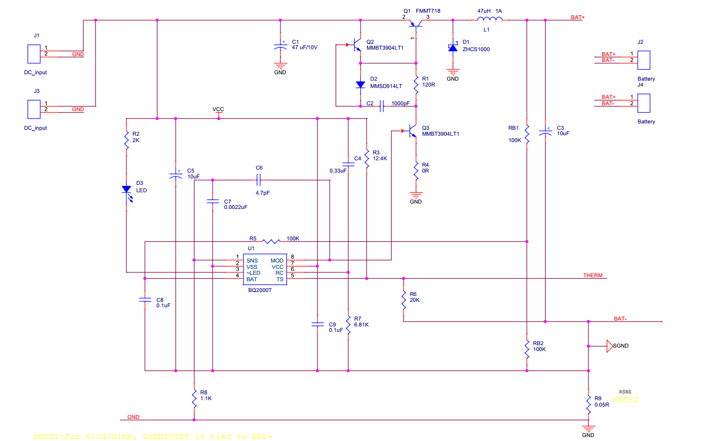

各位大牛,我目前使用bq2000t给双节镍氢电池充电,但是目前出现不能充电,充电电流基本为0。
目前使用线性电源5V供电,也就是5V给串联的双节镍氢电池充电。
具体表现如下:
1.开机后led灯一秒闪烁一次,感觉进入睡眠模式。
2.开机后,BAT+没有电压输出,将R4电阻调整成0欧,BAT+有锯齿波输出,最小锯齿波电压为2V,最大为4.96V,周期是1秒,
   当接上串联的双节电池后,BAT+管脚直接编程2.1V电压,没有锯齿波输出,灯仍然按照1秒在闪烁。
   非常奇怪的是,没接电池的时候有锯齿波,接上电池反而只有2.1V电压,请大牛给解释下。
3.我以为是输出电流有限制,后期将R1调整为1欧姆。发现效果一样
原理图如下:
