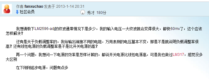

具体问题:社区会员fanxuchao在2013年月14日,在电池管理板块对自己学习过程中出现的问题提出了相关的疑问,我想请教下LM2596-adj的纹波通常情况下是多少,我的输入电压一大纹波就会变得很大,都快60mv了,这个应该怎样解决?
还有是关于负载调整率的,我给输出端接不同的电阻,万用表测的电压基本不变,那是不是就说明负载调整率很高?还有线性电源的负载调整率是不是比开关电源的高?
再一个问题,我想问一下电源的效率是怎样计算的,都说开关电源比线性电源高,可是我也做过LM317,感觉没多大区别

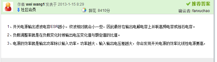

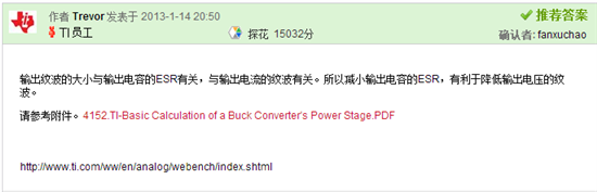

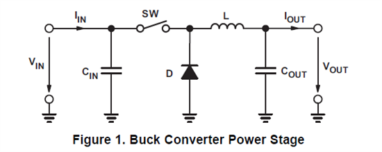

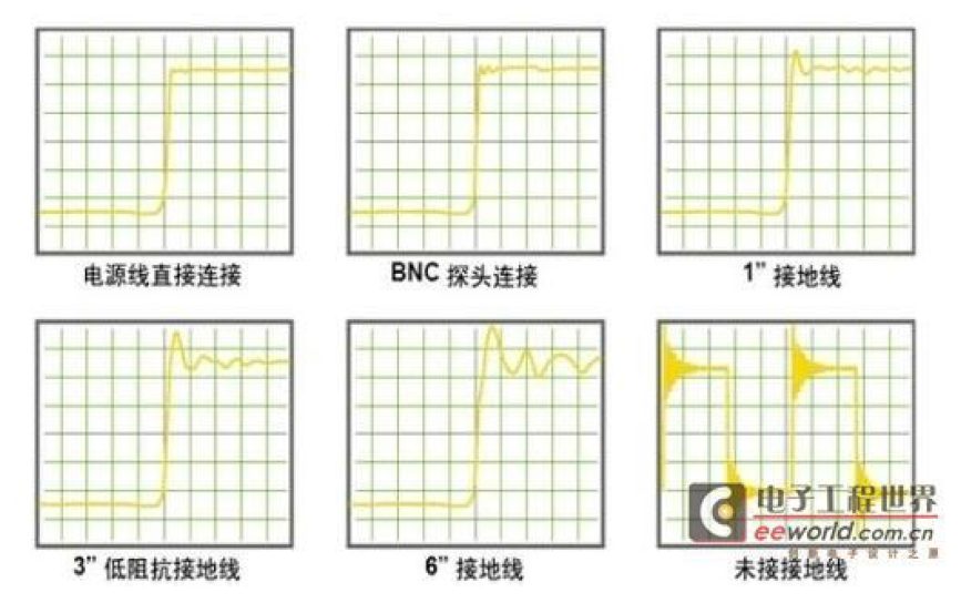

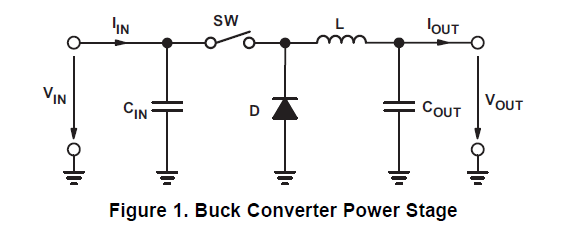

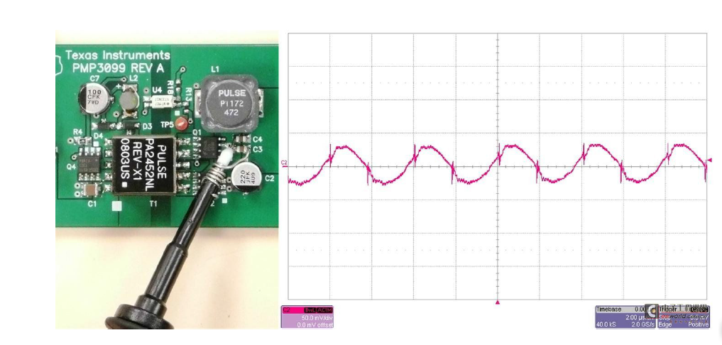

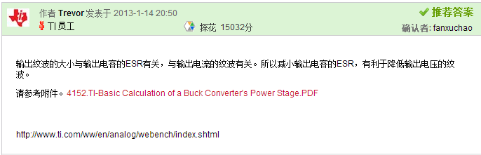

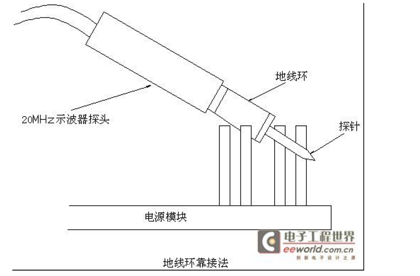

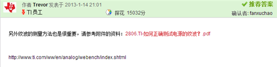

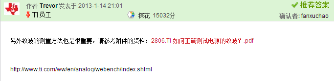

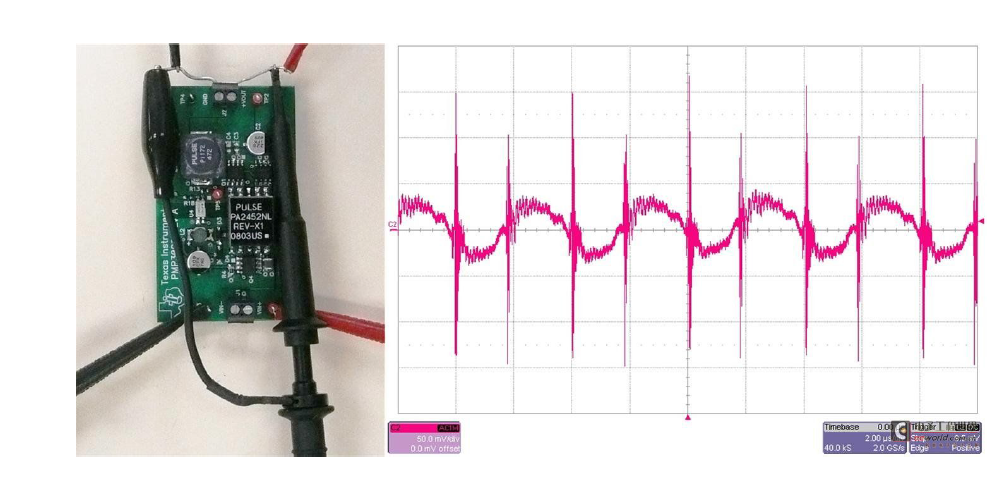

Q:请教下LM2596-adj的纹波通常情况下是多少,我的输入电压一大纹波就会变得很大,都快60mv了,这个应该怎样解决?
A: 输出纹波的大小与输出电容的ESR有关,与输出电流的纹波有关。所以减小输出电容的ESR,有利于降低输出电压的纹波。
开关电源输出滤波电容ESR越小,纹波相对就会小一些,因此最好在输出电解电容上并联高频电容或独石电容。

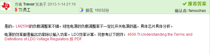

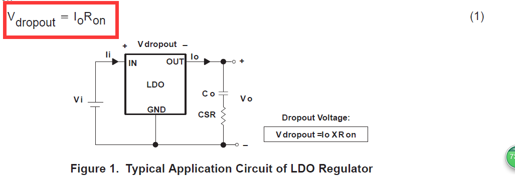

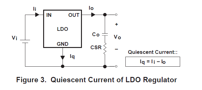

Q: 我想问一下电源的效率是怎样计算的,都说开关电源比线性电源高,可是我也做过LM317,感觉没多大区别
A: 是的,LM2596的负载调整率不错。线性电源的负载调整率不一定比开关电源的高,具体芯片具体分析。电源的效率都是输出功率除以输入功率。
电源的效率就是输出功率除以输入功率。功率越大、输入输出电压差越大,你会发现开关电源的效率比线性电源要高。
Q: 关于负载调整率的,我给输出端接不同的电阻,万用表测的电压基本不变,那是不是就说明负载调整率很高?还有线性电源的负载调整率是不是比开关电源的高?
A: 负载调整率就是在负载变化时候输出电压变化值与额定值的比值。

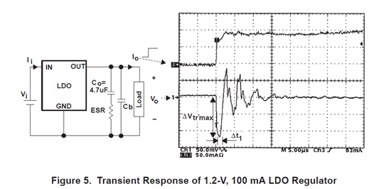

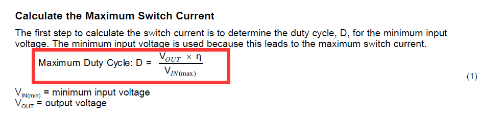

输出电容的计算
测量纹波的一些方案
地线环绕靠近法
错误的测试方法
正确的测试方案

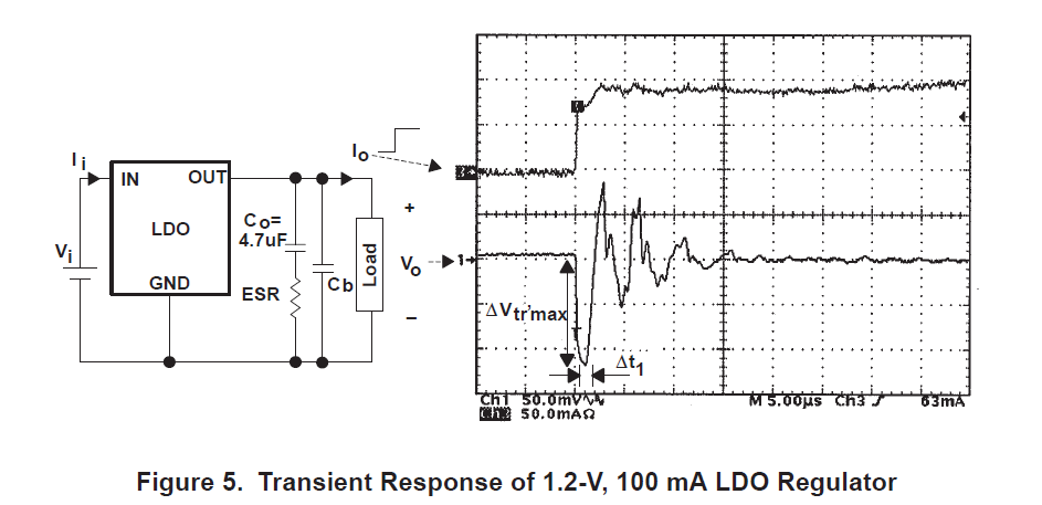

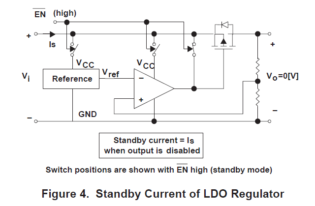

典型应用的LDO的计算
3.3V时的LDO
原理图
相关测试图
相关测试图
