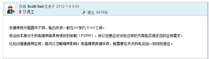

个人心得:由于是给运放供电,且是开关电源,就需要注意高频干扰及纹波、噪声对运放的影响,如果要求纹波级别比较小,比较经济的方法还是在输出端加一级线性稳压,在这里TI FAE推荐是使用  TPS54160,在这里先来了解一下这款芯片,如下:

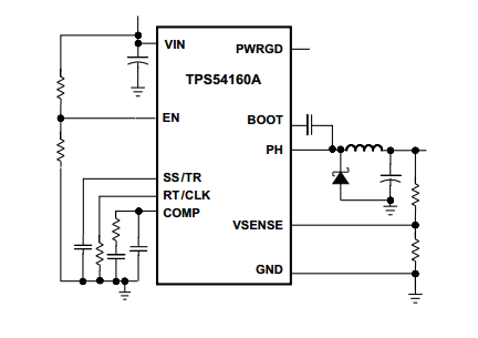

TPS54160A 器件是一款带有集成型高侧 MOSFET 的 60V,1.5A,降压稳压器。 电流模式控制提供了简单外部补偿和灵活组件选择。 一个低纹波脉冲跳跃模式将无负载经稳压输出电源电流减小至 116μA。 通过使用使能引脚,可将关断电源电流减少至 1.3μA。
欠压闭锁在内部设定为 2.5V,但可采用使能引脚将之提高。 输出电压启动斜坡受控于慢启动引脚,该引脚还可以通过配置成控制排序/跟踪。 一个开漏电源正常信号表示输出处于其标称电压的 94% 至 107% 之内。
参考电路:

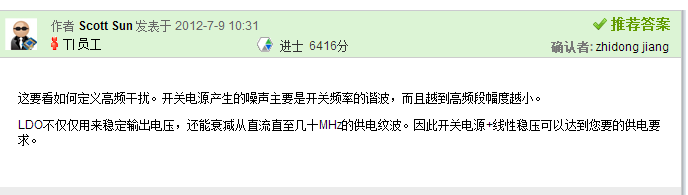

另外TI FAE还给出芯片还可以采用同类的TPS54060或者TPS54040.,按照此文档参数设计,纹波电压小于0.5%. 如果担心其存在高频干扰,可以在输出增加LDO.
其中TI 工程师给的解答如下:
在设计中可以得到更好的设计参考和经验借鉴
