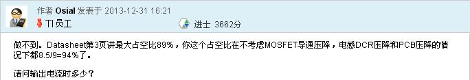

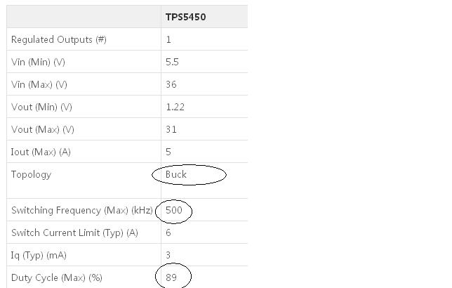

楼主 YANBING WEN 用tps5450设计了一款降压电路,但是在使用的过程中出现问题,不知道tps5450的输入输出压差是多少,特发帖求助,楼主的主要问题如下所示:请各位分析和解答下,问题描述如下:我想问一下TPS5450的输入输出最小压差是多少?输入电压9V,希望能输出能在8.5V,不知道能不能做得到。
帖子链接如下:http://www.deyisupport.com/question_answer/analog/power_management/f/24/t/51580.aspx
TI FAE: Osial 解答了楼主的问题,指出了楼主设计中可能存在的问题的点,如下所示:做不到。Datasheet第3页讲最大占空比89%,你这个占空比在不考虑MOSFET导通压降,电感DCR压降和PCB压降的情况下都8.5/9=94%了。
TI FAE: Scott Sun也指出这颗最大占空比在89%左右,所以8.5V输出很难做到。

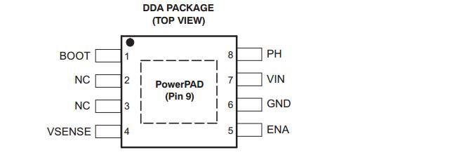

通过以上TI的 FAE对楼主的众多问题的耐心解答,相信大家对于tps5450最也已经有了深入的了解,对于如何处理这类问题,也了有了更好的办法,下面我还需要给大家介绍一下tps5450最这款芯片,加深大家的了解,如下图所示,是tps5450最的封装结构图:

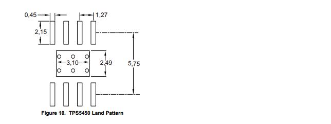

关于tps5450的封装,其实就是很简单的DDA 8PIN的结构,整体的设计非常简单,其芯片底部确实有着巨大的散热焊盘,可以帮助我们散热,不过需要注意利用PCB进行过孔的辅助设计啊。 下面我们来看看tps5450的的输入输出参数,如下图所示:
如上图所示,我们可以看到tps5450的输入电压范围是从5.5V到36V,输出最大电流为5A,输出电压范围从1.22V到31V,典型的控制拓扑结构就是BUCK,也就是说,tps5450是可以实现降压设计的。最大占空比为89%,这个也是限制我们的输出输出压差的一个重要因素。这个对我们的设计就简单多了。

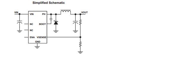

下面我们再看看tps5450的典型的应用电路图,如下所示:

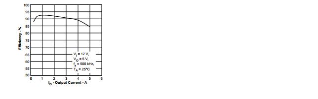

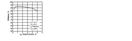

以及输出电流与效率的关系,这个直接关系到芯片的散热问题,如下图所示:
如上图所示,我们发现,tps5450的输出电流越大,效率越低,那么需要的最小压差也就越大了。关于最小压差问题,我们还需要关注一下tps5450的内置MOSFET的问题。该MOSFET导通的时候,其上面的压差可以计算出来,如下图所示:

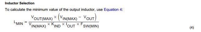

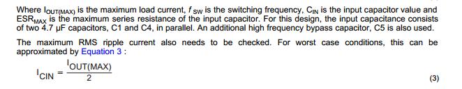

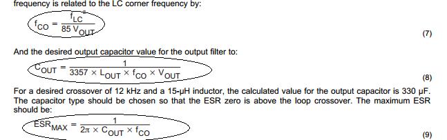

在 tps5450的设计过程中,我们还需要注意功率电感的设计问题,其计算公式如下所示:

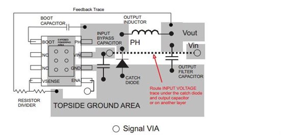

最后最为重要的一点,就是PCB的布局问题了,这个可以参考TI推荐的方案,如下图所示:
