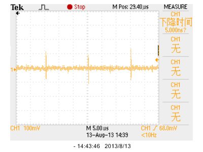

社区会员:Lijun Xu 回复作者的答案使得问题得以解决:原因是PGND的焊接不牢靠,导致大电流流经AGND,造成的芯片内部的损坏。并且还给出了图
系统是可以跑起来的。波形见上图所示,这个纹波应该是由于输入电源的纹波造成的,输入电源是12V的直流适配器,本身有约为200mV的纹波。
改用电池供电后,纹波如下图所示,峰值约为40mV,频率约为750kHz,和手册上比较接近。
在看了社区会员:Lijun Xu 回复作者的答案后我重新搞了一个电路这次LMZ22003再也没有烧过。
