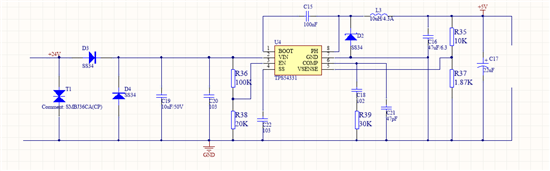

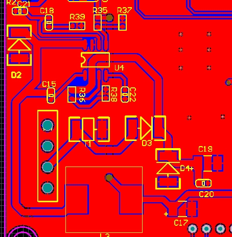

这是我的电源电路,怎么通电之后又很大的噪音,但是把D2去掉就没有,但是把D2去掉烧了几个IC来了,求TI的大哥们分析一下原因,谢谢了 ,这个应该不是和布线有关吧!
您好,你的开关频率是多少?电感使用的是哪种?一般是电感在响
D2是续流二极管,不能去掉。
开关电源确实对布线要求比较高,特别是高压或者大电流的情况,如果对这一块不太熟悉,可以参考我们的评估板设计。
你好,你这个buck 电路,去掉续流二极管就没有开关过程了,当然没有噪声了,谢谢。。
你好,你有噪声说明能听到,说明有一些低频的信号,你可以查看下,如PHpin是否有低频脉动,不稳定和闭环参数有关,当然和你的布线也有关系(寄生参数&控制回路走线),谢谢。

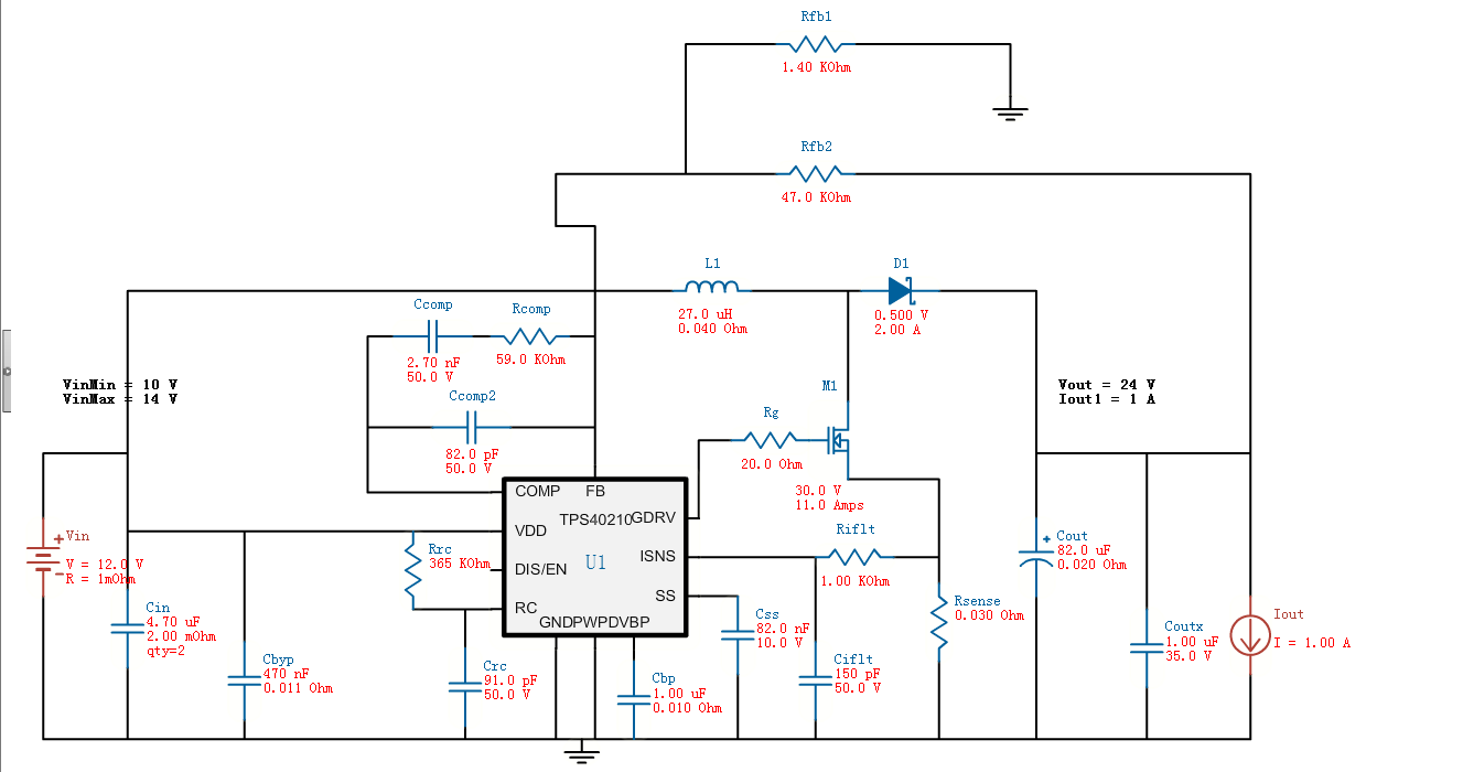

你好,如果怀疑你的闭环参数,最好用webench仿真下,你的参数是否合适,谢谢。
http://webench.ti.com/webench5/power/webench5.cgi?VinMin=14.50&VinMax=15.50&O1V=3.50&O1I=3&base_pn=TPS54331&AppType=None&op_TA=30&lang_chosen=en_US&optfactor=3
你好,我看了一下PCB,C19,C20应该靠近芯片与芯片GND走线尽量短,R39,C18,C21和芯片管脚应该回路尽量短,D2和7,8pin的回路尽量短,谢谢。
你好,webench是一个很简单的软件,你只要输入www.ti.com,右边有设计界面,输入你的电压电流情况就可以得到很多TI芯片的参考设计,你也可以对环路进行仿真。
如果你已经选择了芯片,你只要在ti官网输入你的芯片,找到该芯片页面,右边也有webench设计界面,设计出来只有这个芯片的参考设计,更方便,谢谢。
