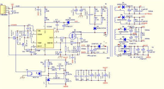

UC2843反激式升压开关电源启动问题
Other Parts Discussed in Thread: UC2843, LM3481

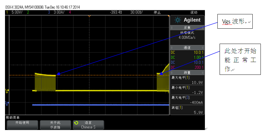

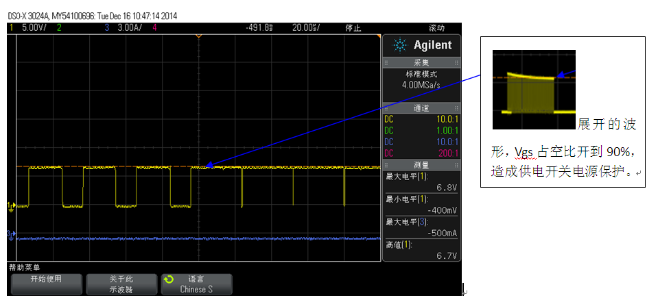

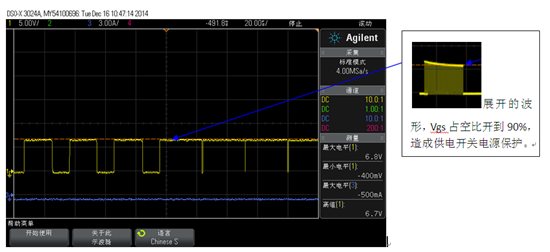

UC2843反激式升压开关电源在低温负几度时启动会出现占空比开到90%造成电源不能正常启动。请问各位高手有什么办法解决,谢谢!我做过已下处理都没有解决。以下测试都是以下10V供电测试的。
1、改小2843供电电阻(R1、R2都改成10R)问题一样。正常工作电流增大30%。
2、改小MOS管门极电阻,R14改过0R、3.3R、10R、20R、都没有解决问题。
3、10度以上温度工作正常(用IRFP150N时)。
4、把开关管换成IRFP4321后问题更严重了,20度以下的温度都工作不正常。
