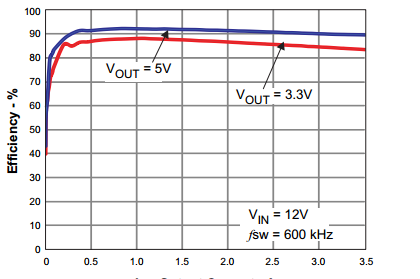

效率与负载电流间的关系

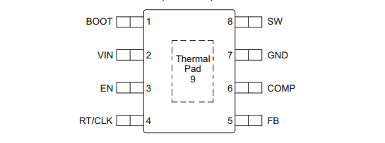

芯片的引脚及引脚功能如下:
1、自举电容器需要BOOT和SW之间。如果在此电容器的电压来操作高侧MOSFET所需的最小值以下时,输出被关断,直到电容器被刷新
2、输入电源电压为4.5 V至42 V的工作范围
3、使能端,与内部上拉电流源。低于1.2 V拉禁用。浮来启用。调整输入欠压锁定两个电阻
4、定时电阻和外部时钟。使用外部电阻器接地,以设置开关频率时的内部放大器持有该终端在一个固定的电压。如果该终端在上述PLL的上限阈值拉动时,一个模式发生变化,并在终端成为同步输入。内部放大器被禁用,并且该终端是一个高阻抗时钟输入到内部的PLL。如果时钟边缘停下时,重新启用内部放大器和操作模式返回到电阻器的频率程序。
5、反向跨导(GM)误差放大器的输入端
6、误差放大器的输出和输入到输出开关电流(PWM)比较器。连接频率补偿组件,该终端。
7、地
8、内部高侧功率MOSFET的源和转换器的交换节点
对于散热焊盘,GND端子必须电连接到在印刷电路板的露出焊盘正确操作。

对于作者的疑问,TI FAE的解答为:EN脚内部有上拉电流源,因此悬空和接高于1.3V电压都可以令其正常工作,接低于1.1V(包括接GND), 芯片shut down.

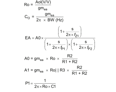

频率补偿小信号模型如下图:
该TPS54340采用跨导放大器的误差放大器和支持三个commonly-的
使用频率补偿电路。补偿电路类型2A,2B型,1型2型电路通常实施的高带宽电源设计采用低ESR
输出电容器。类型1电路使用高ESR铝电解或电源设计
钽电容器。等式13和等式14涉及的放大器的频率响应于所述小
的开环增益和带宽的信号模型所使用的RO和CO中所示模拟
