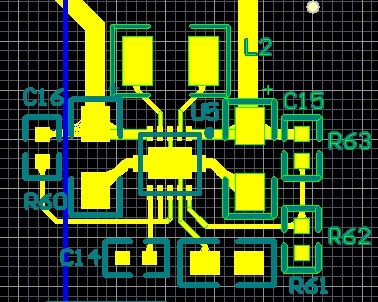

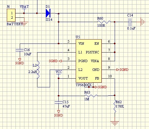

电路图及PCB图如下:
请忽略PCB中间那条蓝色线。
现在的问题是:以上电路接上电池,看起来没有事。但改用可调稳压电源,把电压从1.9伏逐步升高到5V时。空载时电流很大,而且发出嗡嗡的声音。电容C15,C16都是使用瓷片电容。C15改用10uF的,22uF的,仍有不小的电流及嗡嗡声,但电流是随C15的容量增大而增大的。如果使用10uF,则在逐渐升压过程中电路会突然降为0(可能还有,但电流表看不出来了),如果有大电流时,用手摸一下C15,会突然降下来。在R61,R62,R63和C15间用手乱摸。电流既可以升上去,又可以降下来。感觉手就象开关一样,但没有搞清什么原因。
因为C15容量越大,电流也越大(5V时,可能有200mA的电路,这是完全不可接受的),我把电容改为1uF,这样电流暂时是降下来了。但输出的波形差了很多,这个芯片的价格并不便宜,如果得到那样的波形,应该是不值的。

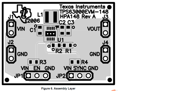

根据我用google搜索的资料和datasheet
e2e.ti.com/.../59916
C15 越大纹波越小,按与电感的关系,至少应该在10uF以上。是L2的数值乘以5。

以上电路是否有问题,麻烦大家分析一下。

补充一下: PCB中的R61为0R电阻,连接两个地。PCB中接地敷铜隐藏起来了。
