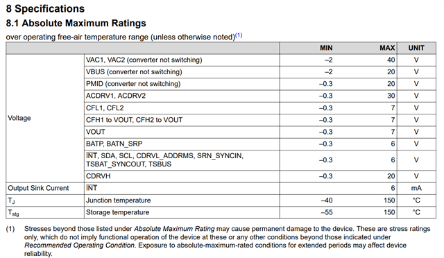

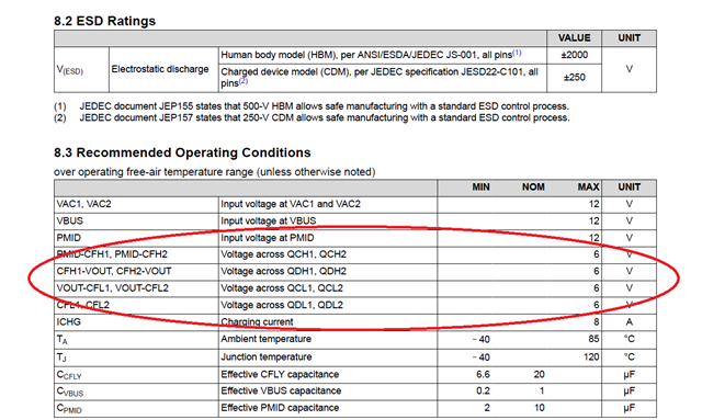

你好,
我在测试BQ25960EVK 的时候发现PMID-CFH1的耐压只有7V , VBUS-PMID 的耐压是12V ,请帮我核实一下,芯片内部的耐压是多少,因为要根据
芯片的耐压做做测试规范, VBUS-PMID 和 PMID-CFH1 的最大允许电压是多少? 感谢
