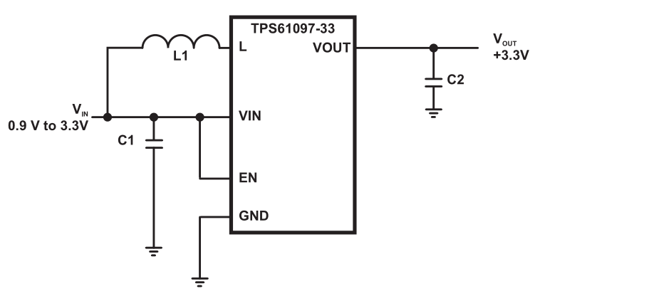

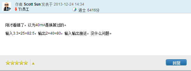

在这个帖子中作者的疑问为:2节1.5V碱性电池供电,经过TPS61097-3.3升压后给MCU和CC2500供电,CC2500和MCU整体消耗电流25MA。带上负载升压不起来,原因为何?

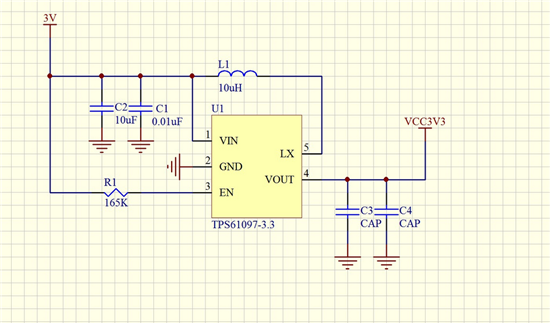

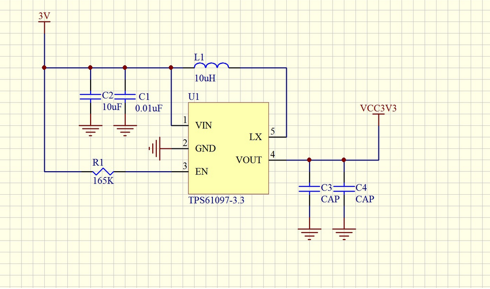

在这个帖子中作者的设计原理图如下:
电感是用国产的,C1,C3 胆电容。

其典型应用电路如下:

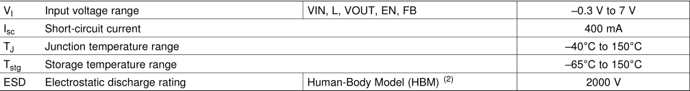

绝对最大额定值图表如下:

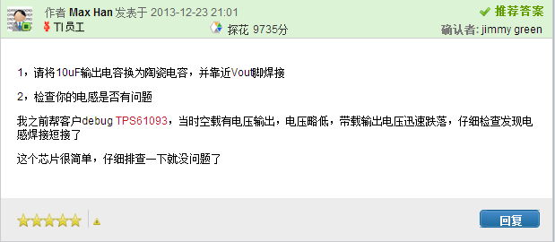

在这个帖子中TI FAE的解答为:
请你全部换成陶瓷电容,ESR小,输出纹波小
再就是输出电容的设计,datasheet中有明确说明
你在上图中没有给出输出电容的值,所以没法判断你设计的合理性
在TI FAE的帮助下,作者解决了自己的疑惑

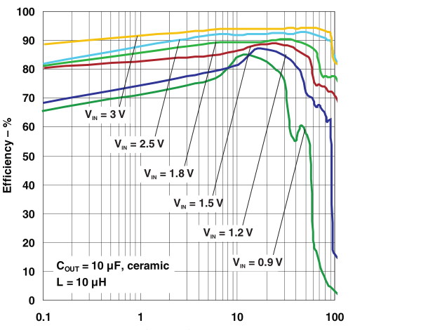

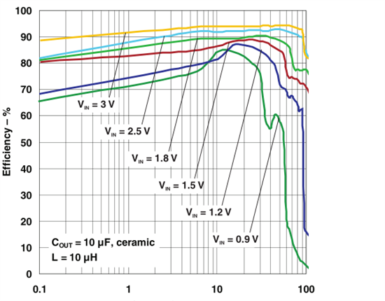

其效率曲线图如下:
当其输入电压不同,其效率变化曲线可以大致知道其效率变化的方向
