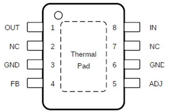

关于TPS7B4254-Q1,想确认下如下两个问题
1.7PIN(N.C.)接MCU的EN信号会有什么影响;
2.地只接3PIN,不接6PIN会有什么影响?

7PIN(N.C.)接MCU的EN信号会有什么影响? 影响应该不大,原因是NC是芯片内部无连接。
地只接3PIN,不接6PIN会有什么影响? 这个首先要确认2个GND在芯片内部是否有连接,如果有影响就不大,如果没有那就有问题了。
上面的连接实际都是不合理的,为什么要这样连接呢,还是说是为了芯片替代,如果是,建议按照芯片的要求来做,NC就是悬空,GND就是要连接在一起,建议修改layout。
