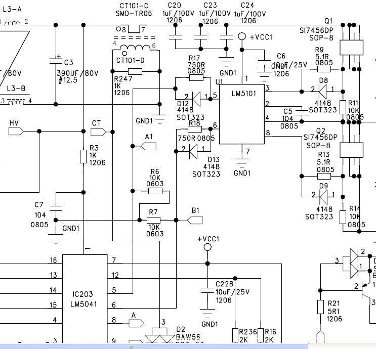

在利用LM5041的应用时,依典型应用而同步采用了LM5101作为驱动,非常奇怪的是在应用中发现有几个问题?
1、用LM5101不管是自身启动还是加辅助供电,为芯片提供额外电源,都可以发现电源无法启动,但LM5041已工作,并有将全部驱动信号送到LM5101.
2、给LM5101外挂自举二极管,仍是无法工作,为防止芯片有问题,更换了一家供应商并且批号不相同,但故障仍相同。
3、将LM5101换为IR公司的IRS2011,外挂自举二极管,产品能工作,输出正常,但在无辅助供电的情况下无法自行启动,VCC在自启动情形下仅为8V。
问题有几点:
1、是否NS(TI)公司的LM5041公司所作http://www.ti.com/sitesearch/docs/universalsearch.tsp?searchTerm=LM5041&linkId=4不真实?其数据无可用性?
2、LM5101依LM5041典型应用时为何会出现不启动情形?
3、作为LM5041在模块电源上的应用,不可能专门给LM5041和LM5101搭建辅助供电,那构建有启动高压开关的LM5041为何不足以供电IRS2011工作,从而造成需要额外提供辅助供电?
4、依LM5041典型应用时需要注意什么?如何才能工作?
注意有附本文的实际应用图纸!
