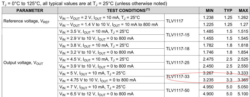

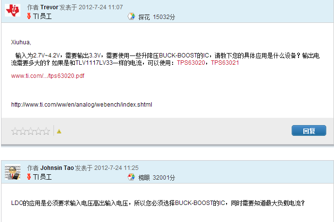

在这个帖子中作者的疑问为:
输入3.8V,输出只有2.9V
如果输入是5V,输出就是3.3V
datasheet上的输入范围是2~5.5V啊
我不确定买的芯片到底是不是原装的,原装的logo是怎样的啊

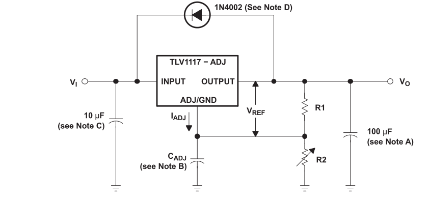

TLV1117设备是一个积极的低压差稳压器设计提供最大输出电流为800毫安。该设备在1.5-V提供,1.8 V,2.5 V,3.3 V,5 V和可调输出电压选项。所有内部电路被设计为向下运营1-V输入 - 输出差分。电压差被指定为最大的1.3 V.在800毫安,减小在较低负载电流。

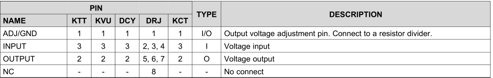

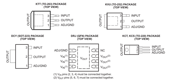

引脚配置和功能
引脚功能如下所示:
典型应用电路图为:
电气特性为:

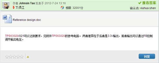

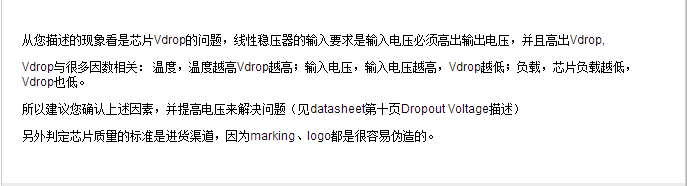

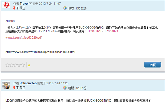

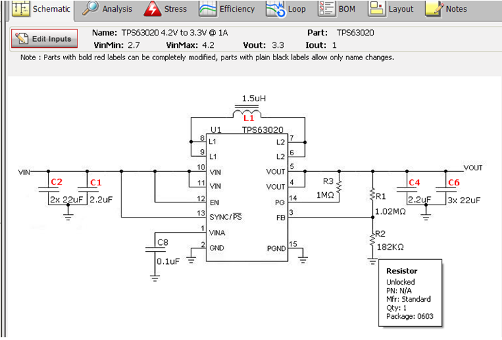

对于作者的疑问,我感觉应该换换芯片,看看是否还是这样的问题,如果没有说明是芯片的问题,如果有,说明是电路的问题,基于作者的疑问,TI FAE 的解答如下:
TI FAE的推荐为:
热心的TI FAE 把电路图也给出了,以供参考:
