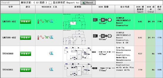

1.问题描述:house wood 提出问题:  有没有比较好的升压电路,能够升压到50v,60v之类的,最近设计一个电路需要比较高的电压,但是供电5v。
2.原文链接:http://www.deyisupport.com/question_answer/analog/power_management/f/24/t/65871.aspx
3.解答问题的TI FAE:  George Luo1
4.个人的收获:

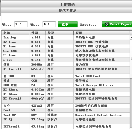

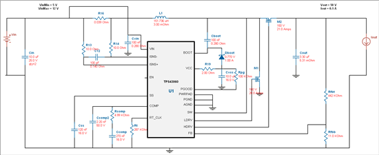

用TI的仿真工具来设计一下,输入5-12V,输出50V,0.1A。
