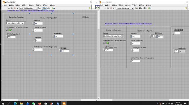

写入:
读取:
HI

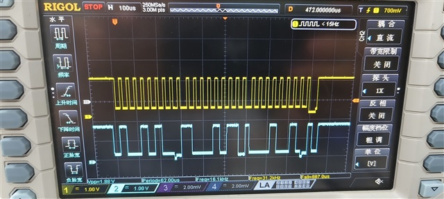

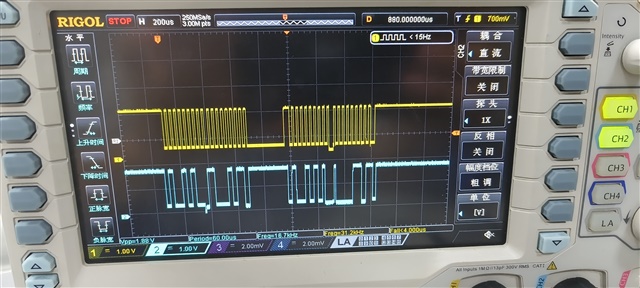

确认接口时序,确认写入值是否有写入芯片?
这是我用示波器抓取到的写入的时序图,它与我要写入的数据是一致的(设备地址是0x4A,寄存器地址是0x8B,数据是0x12)。起始信号、方向位、应答信号和停止信号都满足IIC通信协议。
如果时序和赋值都没有问题的话,不应该没有完成写入。
