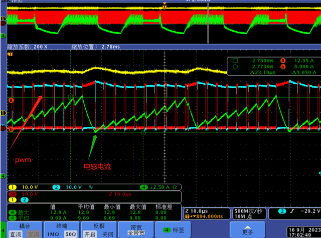

LM5116做动态负载测试发生电感电流不能复位,触发过流保护,vin电压升高振荡消失,Rramp减小振荡消失,但是看不出大小波
vin:28V
vout:20V
Iout:0~10A跳变
请各位老师帮忙看看可能是什么原因?

"Vin电压升高振荡消失"是什么意思? 输入电压在负载瞬态变化时Vin电压出现正常吗?还会出现消失?
电路建议你先用在线仿真webench确认下。
HI
输入电容适当加大一些,并且layout上尽量靠近MOS输入端。 其次也建议将输出电容适当加大,降低动态负载变化带来的电压波动。如果还不行的话,在高边反馈电阻上并联一个100pF左右的电容,加快负载响应速度看看。

见谐波补偿说明: The ramp signal used in the pulse width modulator for current mode control is typically derived directly from the buck switch current.
看起来谐波补偿也可以稳定负载瞬态变化带来的影响。
