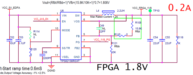

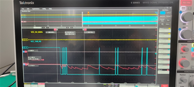

TPS62136, 输入5V,输出1.8V,实际电流大概0.2A, 最近在温箱55度,实际PCB温度大概70度的情况下,出现某一时刻开始输出电压降低且不稳定。同一PCB上我们还使用了这款芯片输出1V, 电路上仅2.2uH电感型号不一样,观察到1V很稳定。
请问:是什么原因导致图片波形这种情况?
HI
蓝色的波形是什么?
正常温度下芯片工作正常,温度升到50℃才正常吗? 芯片70℃没有问题的,有没有确认负载,和功率电感(电感是否发烫?)
上面电路主要注意一下PG是要上拉电阻的。
Hi
有没有测试这个时候芯片和电感的温度? 从目前表象看是温度保护,但是芯片70℃没有问题的,有可能就是电感因为不稳定而饱和导致异常,你需要确认下?
