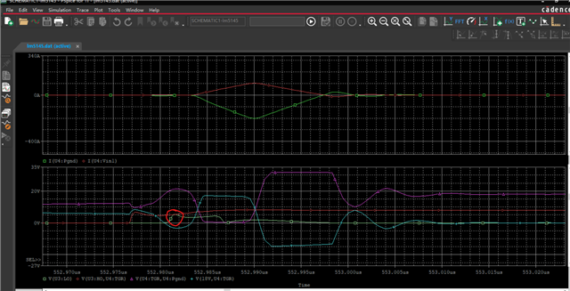

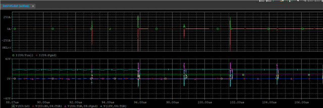

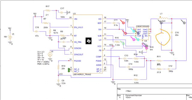

使用PSpice for TI仿真LM5145,输入电压18V,输出10V,20A。原理图如下,空载的时候仿真波形不正常,想问一下是为什么,mos管流过的电流很大,还出现了HO,LO输出同时大于5V的情况,,很奇怪。这样是不是会导致桥臂直通,Vds还产生了类似正弦波的波形。第一次仿真,希望能指导一下

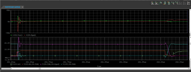

,当我在原理图所示位置加了一个0.5的电阻时候波形比较正常
,但是在mos下管开通的时候会产生较大的振铃,应该如何让消除?另外在带载的时候刚开始时候,mos管流过的电流也很大,这是什么原因
。最后还有一个问题是,为什么仿真驱动信号不是直接产生,而是过了一会才出现呢,是因为软起动吗?

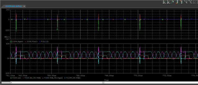

您好,非常感谢您的意见,我已经使用webench确认了电路,仿真也没有问题,但是无法查看mos管VDS的波形和流过的电流波形。但是webench我不知道怎么设置成外部输入pwm波的模式,其他的原件值我选择的是是一样的,但是还是会发生这些问题,仿真从110us开始才产生输出,并且开始时流过mos管的电流很大,另外就是VDS的过充也很大,是不是不应该是用这个集成的mos管呢,祝您国庆快乐,期待您的解答。
这是负载0.5欧时流过mos管的电流,另外还有一点,因为我用的是这个集成的mos管,所以在使用芯片的ocp功能时使用的是shunt sensing功能而不是Rds sensing,取值是用的LM(2)5145, LM5146 contorller design tool - revA1表格工具给的值
