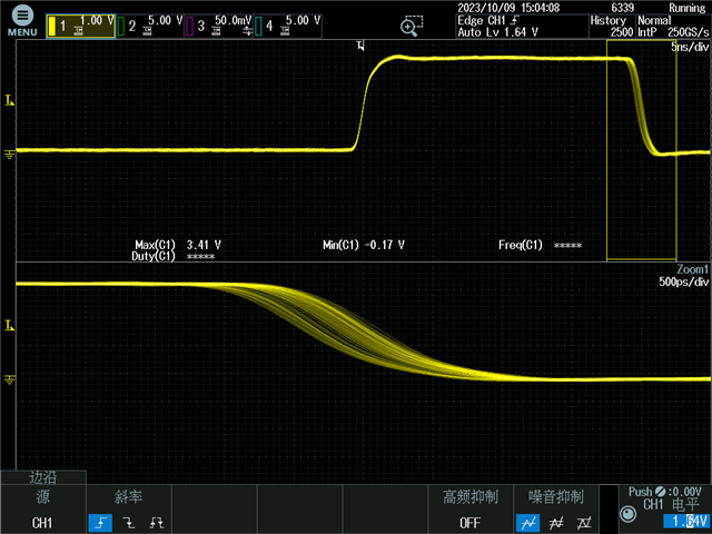

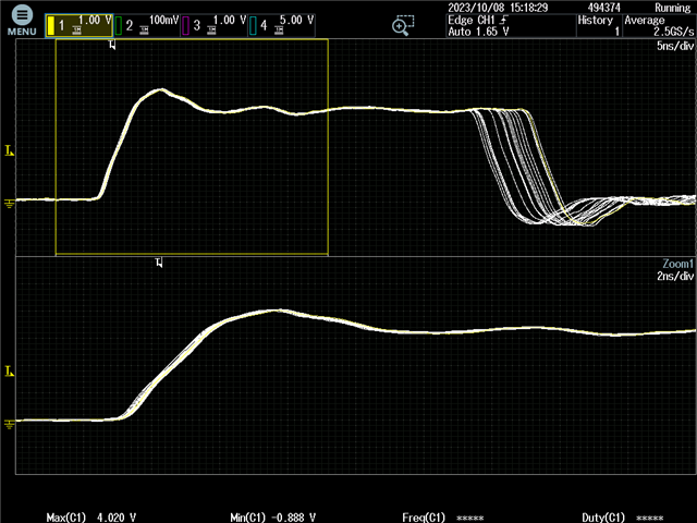

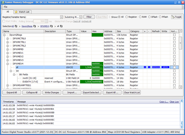

用GUI里的debugger去直接更改事件4的值,每更改一次记录一次波形的余辉,对事件四每次进行加1
这是测试的结果
这是用GUI进行调试:
然后测试同一个信号不同时刻的无限余辉:
会有大概500ps的抖动。

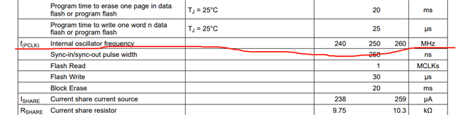

查找官方的文档得知:晶振的误差为250MHz的±10MHz,也就是250MHz对应250ps的分辨率,那260MHz对应大概240ps的分辨率,240MHz对应大概260ps的分辨率,分辨率的误差为250ps的±10ps,抖动的误差也应该在10ps以内。
请提出相应建议。
