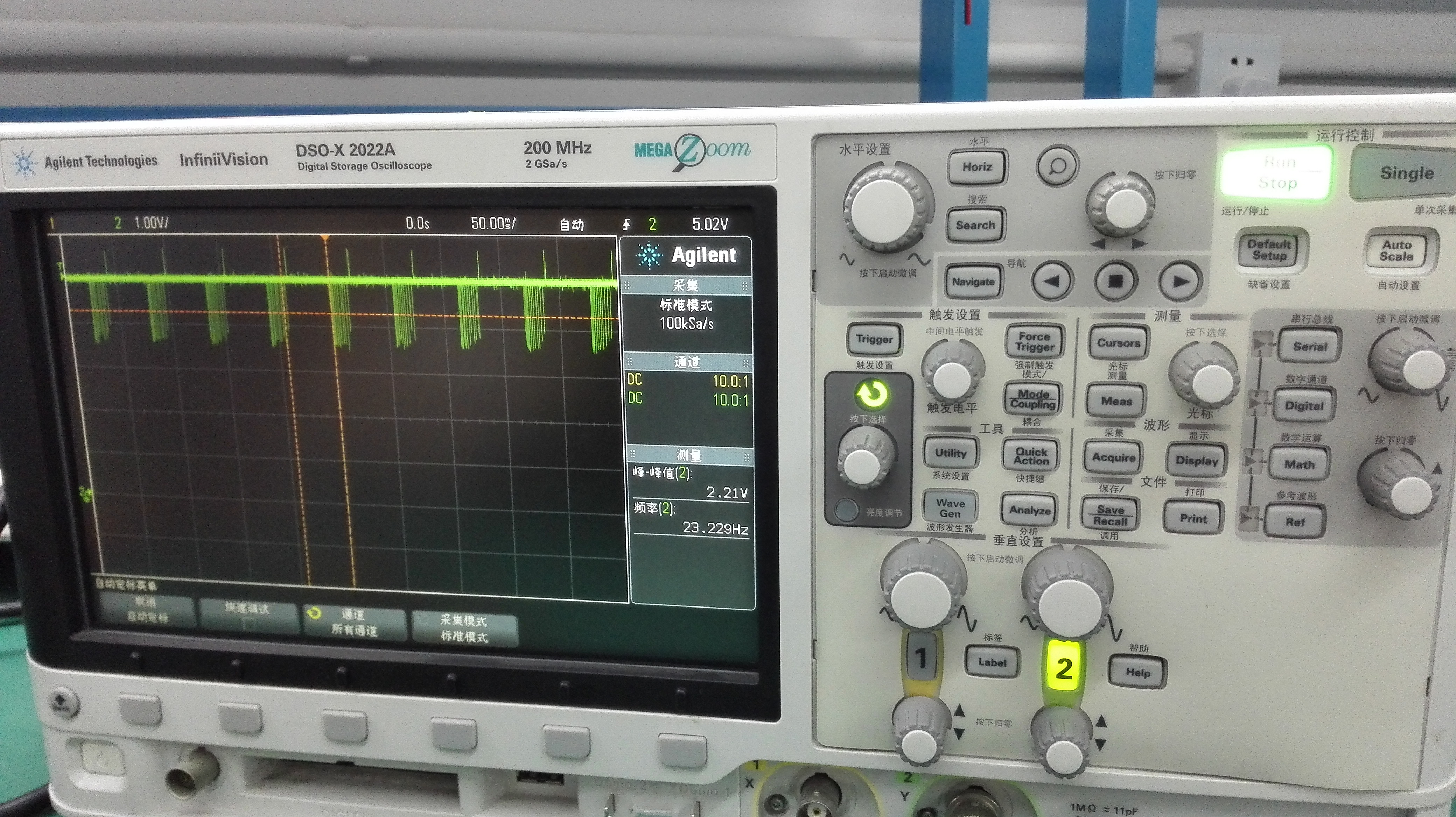

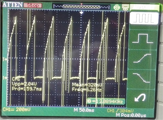

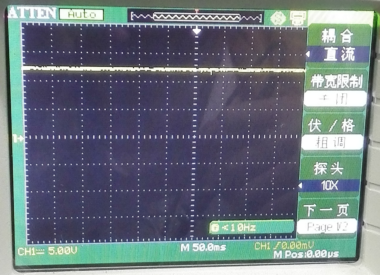

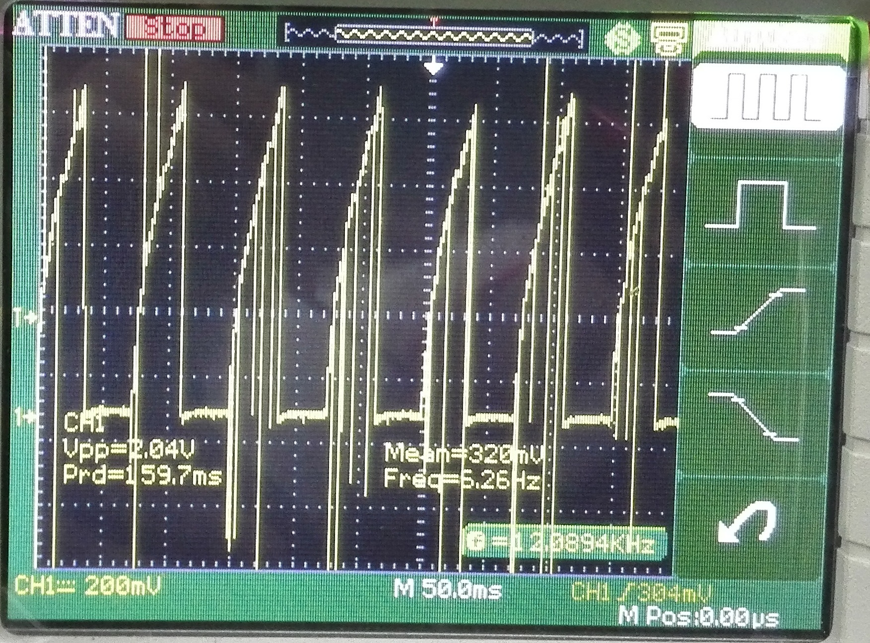

之前提过关于TPS53353问题,详见www.deyisupport.com/.../76634.aspx。目前遇到新问题如下:TPS53353的输入为12V,10A的直流,输出端LL引脚的波形为

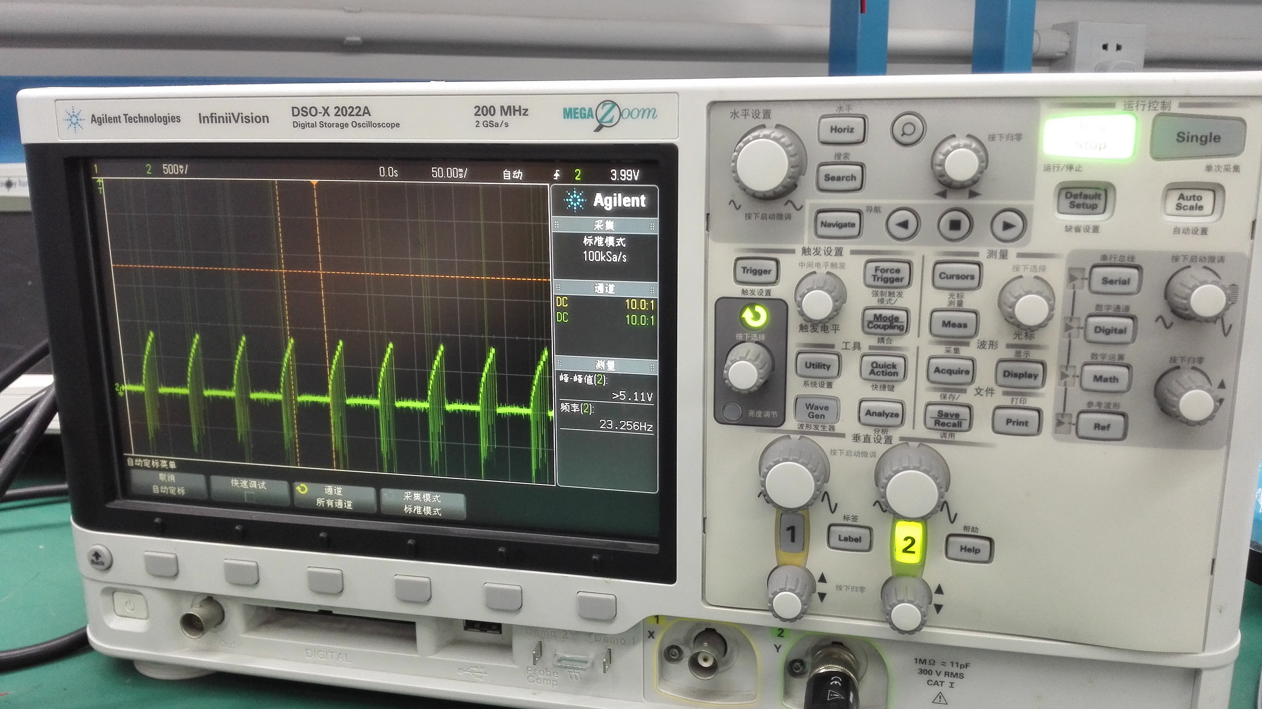

这个波形与其datasheet中的过流保护有类似,可是我并没有加负载,检查过输出并没有短路后,我测试了一下VREG波形如下:

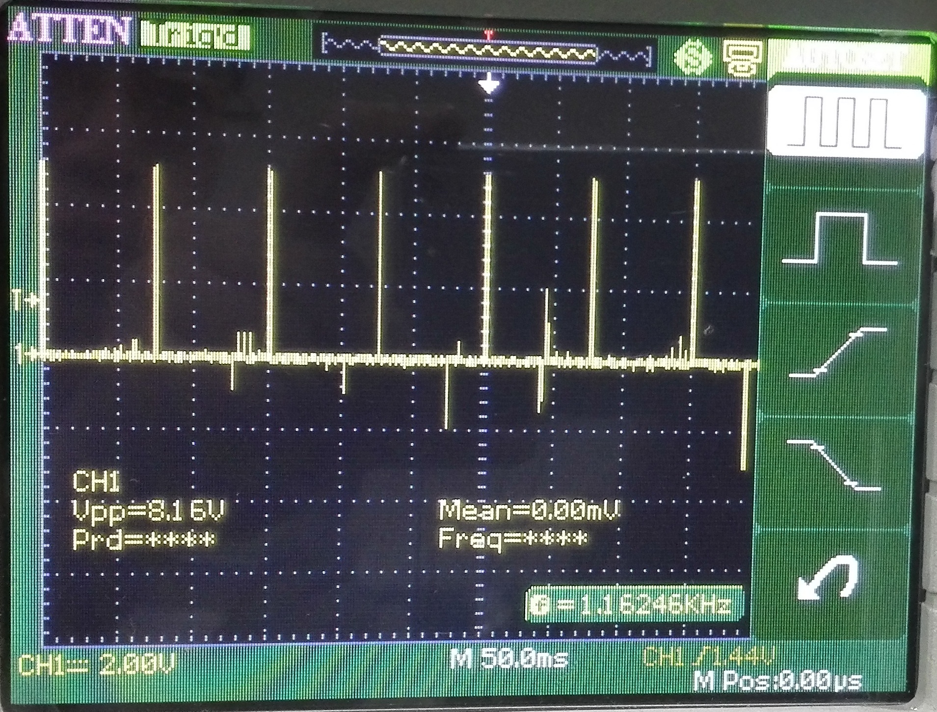

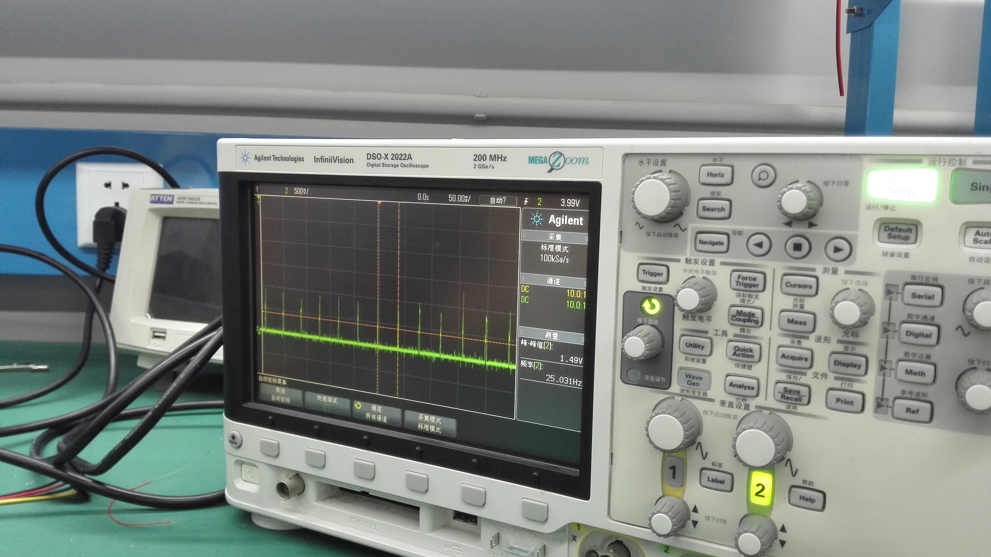

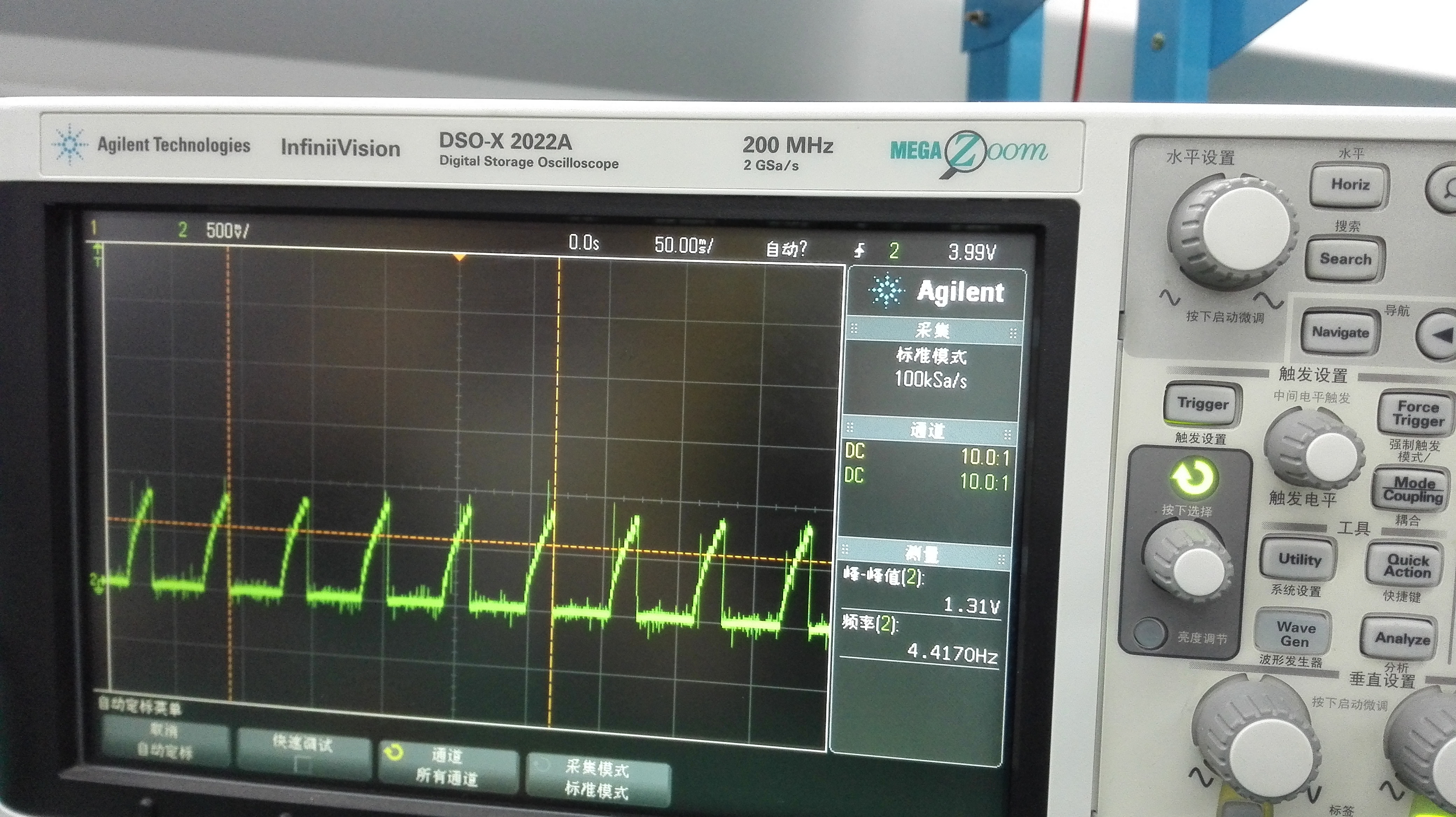

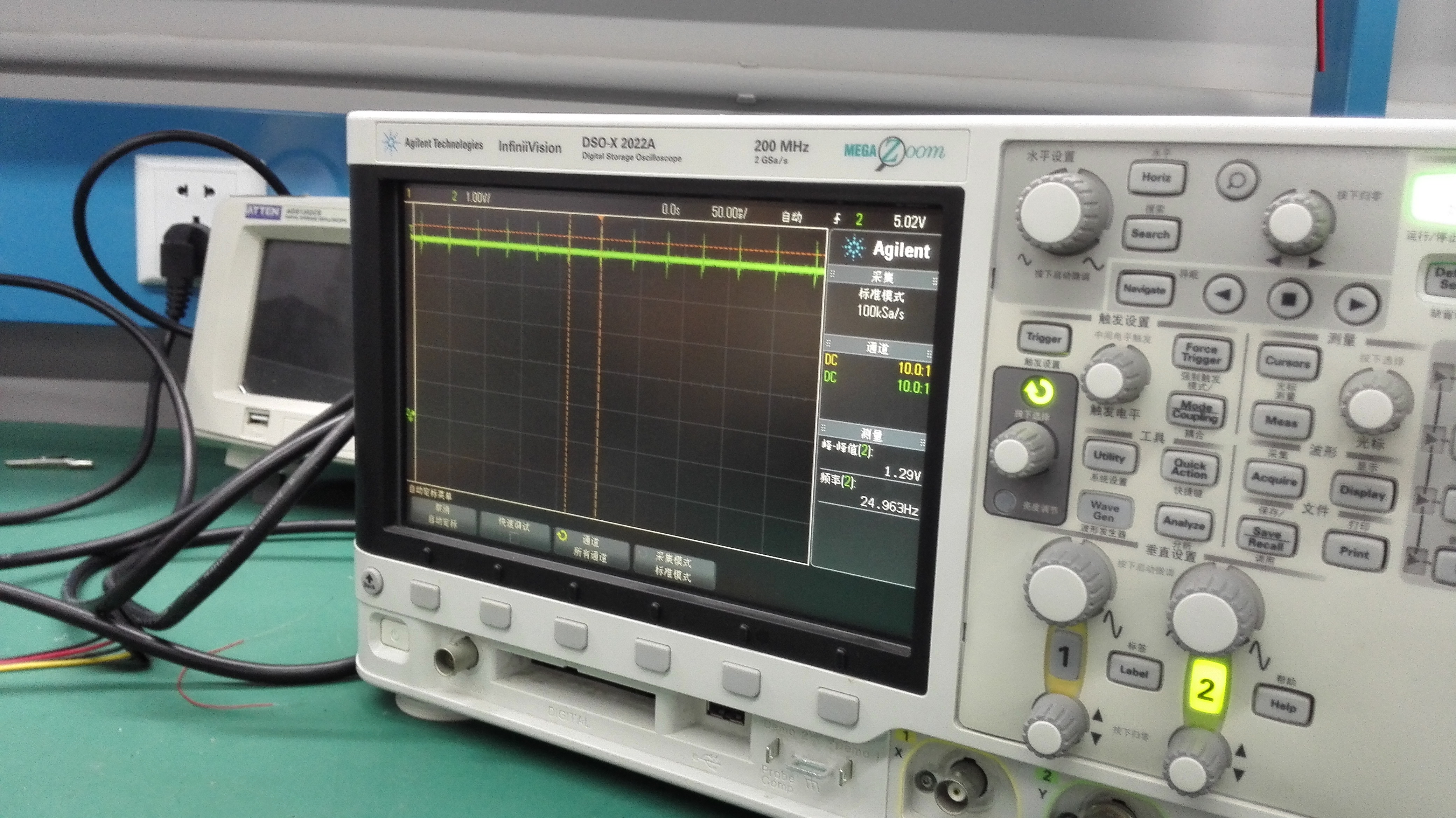

发现该电平每隔大概75ms就会有一些明显的下冲,使VERG低于其关断阈值3.95V,此时,测试PGOOG端的波形如下:

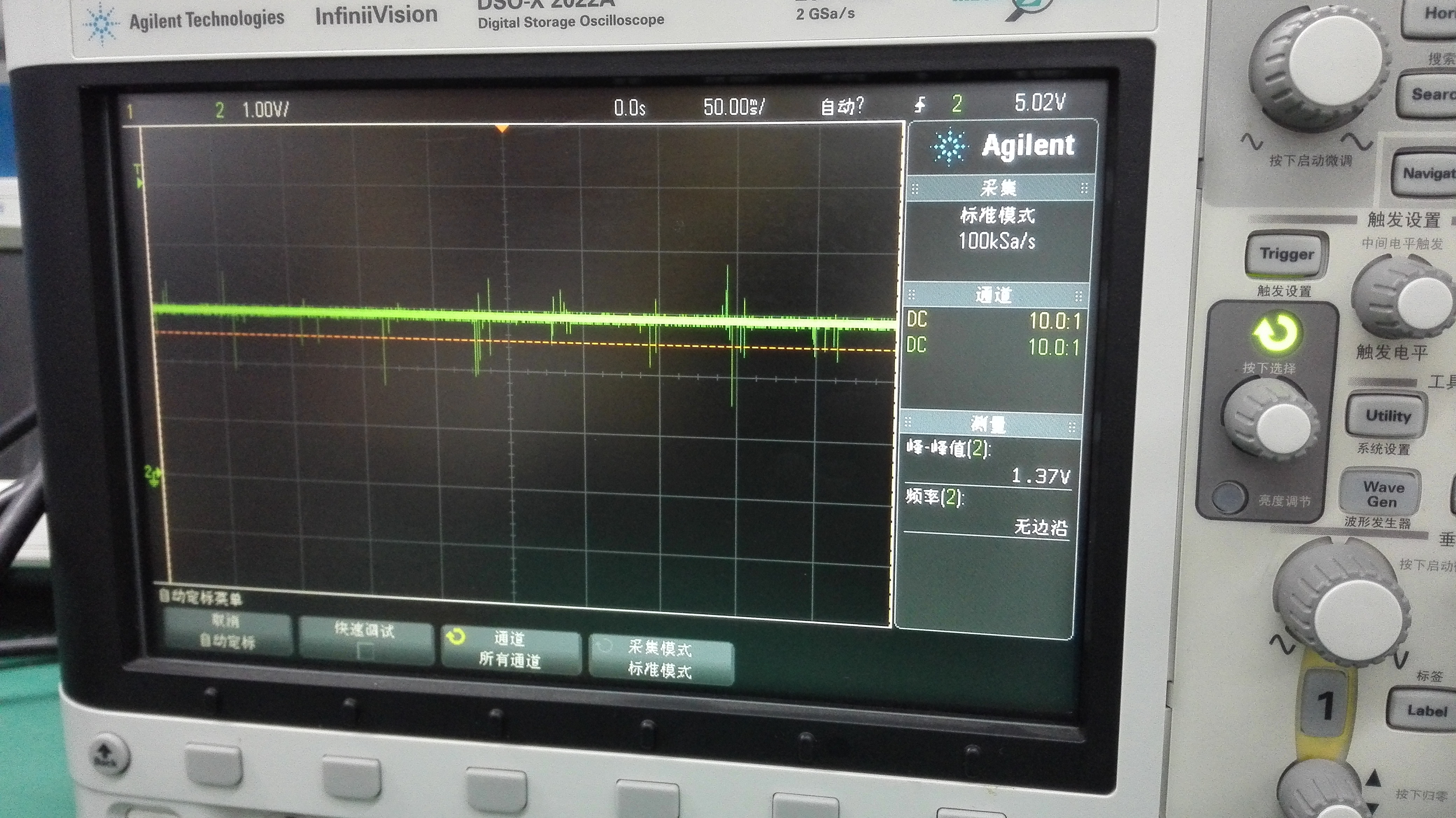

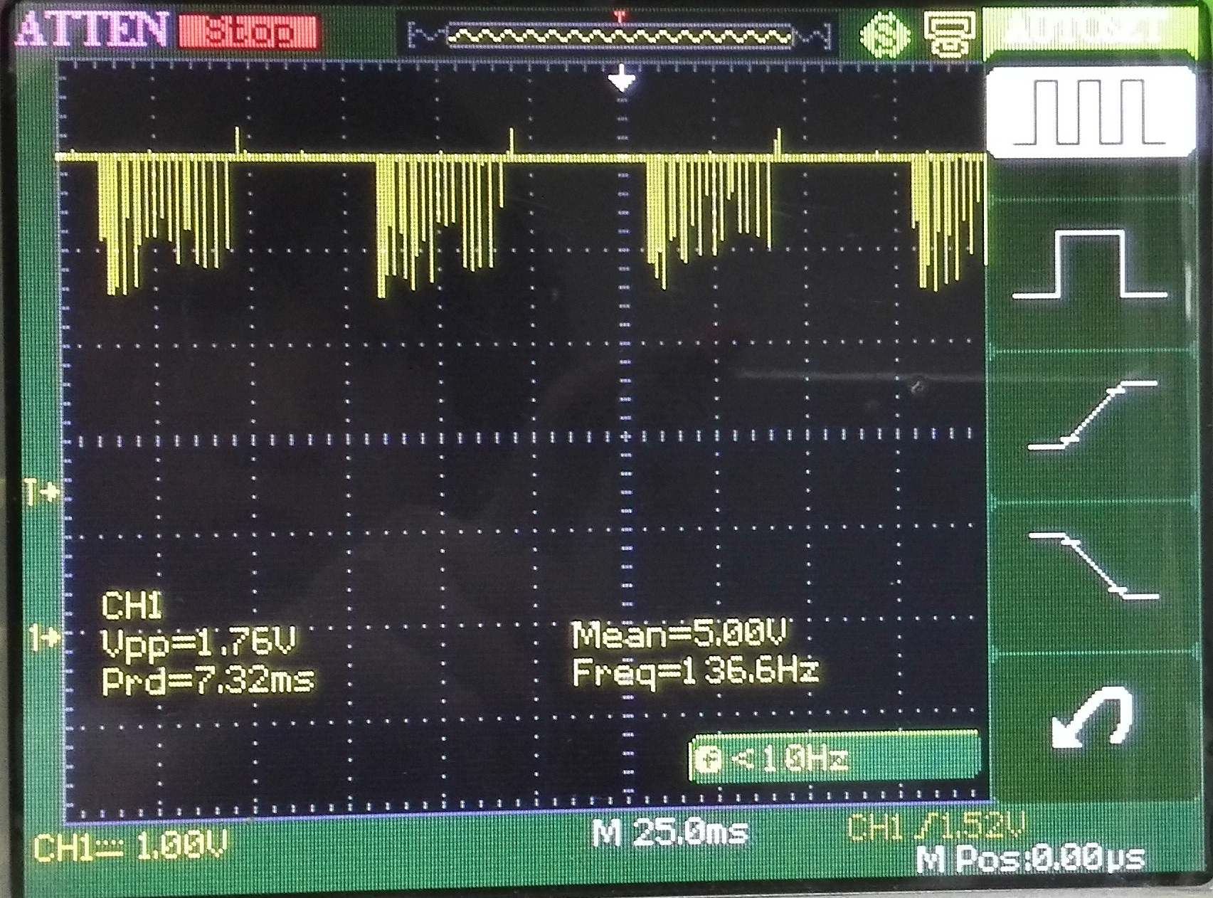

看到也是大概每隔75ms就会有一个脉冲,我几乎可以肯定是内部的LDO在产生5V的VREG时出了问题,测试VDD的输入(和VIN一样的12V),波形如下:
难道是芯片本身的LDO有问题?我已经换过芯片了,这个问题依然存在,求高人指导!
