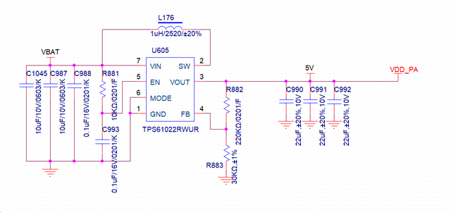

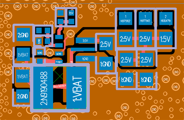

在使用过程中, 出现了如描述的问题
纹波最大值超过了200mv , 出现的位置在负载变化的时候。
分别测试了增大输入电容到100uf , 输出电容增大到100uf, 电感修改为2.2uh/3.3uh/4.7uh, 无改善
请教是哪里问题

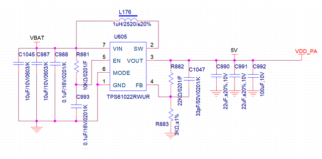

从你描述看不是纹波问题,而像是负载瞬态变化造成的电压上冲下跌。你可以适当增加输出电容,并且在高边电阻上增加一个电容加快负载响应速度, 计算见datasheet第16页公式10,一般是100pf左右。
Hi
输出电容可以是22uF+68uF或者100uF.
负载瞬态变化导致输出电压有100~200mV的电压上冲或者跌落是正常的,只能尽量降低。

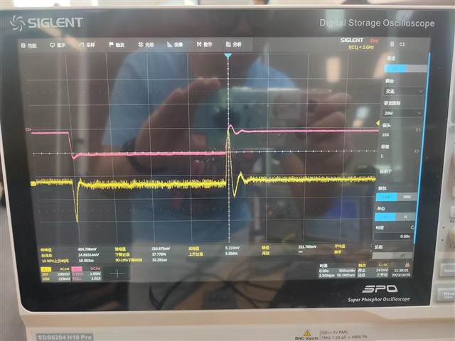

HI
反而更大了?
将最终的电路放上来看看?

负载是什么? 用电子负载模拟datasheet上负载变化出现电压波形,对比一下,看是否异常偏大?
