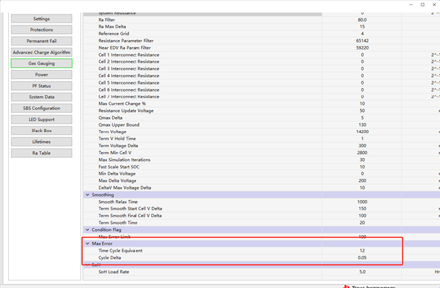

我用BO40Z80做5串4000mAh电池组,Max Error初始1%,电池搁置2月后变成4-6%了,请教下问题出在哪?要修改哪个参数?
您好, max error增加是因为长时间静置才增加,与FCC更新没有关系。
FCC 影响因子包括仿真负载 I、电池阻抗 R、温度 T、Qmax、 OCV、TermVoltage、DOD0、DODatEOC、PassedCharge 等。
详细请参考文档3.5 电量计 FCC 更新机制及 FCC 偏小问题分析,希望对您有帮助。
