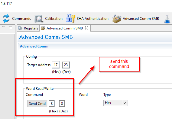

在烧录srec文件后,器件进入ROM模式,请问为何会出现这种情况,该如何退出ROM模式?
Hi,
如果使用 BQStudio,想要退出 ROM 模式,请更改与 EV2400中 SMBus 的通信。 打开 BQStudio,然后打开 BQ40z50等 SMBus 电量监测计的 BQZ 文件。
该窗口打开后,导航至 SMB 通信选项卡并发送0x08命令。
如果处于 ROM 模式,一旦发送了0x08命令,应该就可以使器件退出 ROM 模式。 关闭 BQStudio,将通信改回 I2C,然后重新启动 BQStudio,该器件在检测 BQ34z100 FW 时应该能够正常运行。

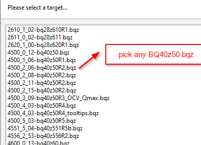

Hi,
一旦将通信写入连接到 EV2400的 SMBus 端口后,BQStudio 应该会自动检测到某个器件,不过会显示如下窗口:
发送0x08且事务成功后,按照如下进行操作就可以:
