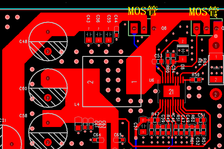

首先来张布局图(电路频率350K)

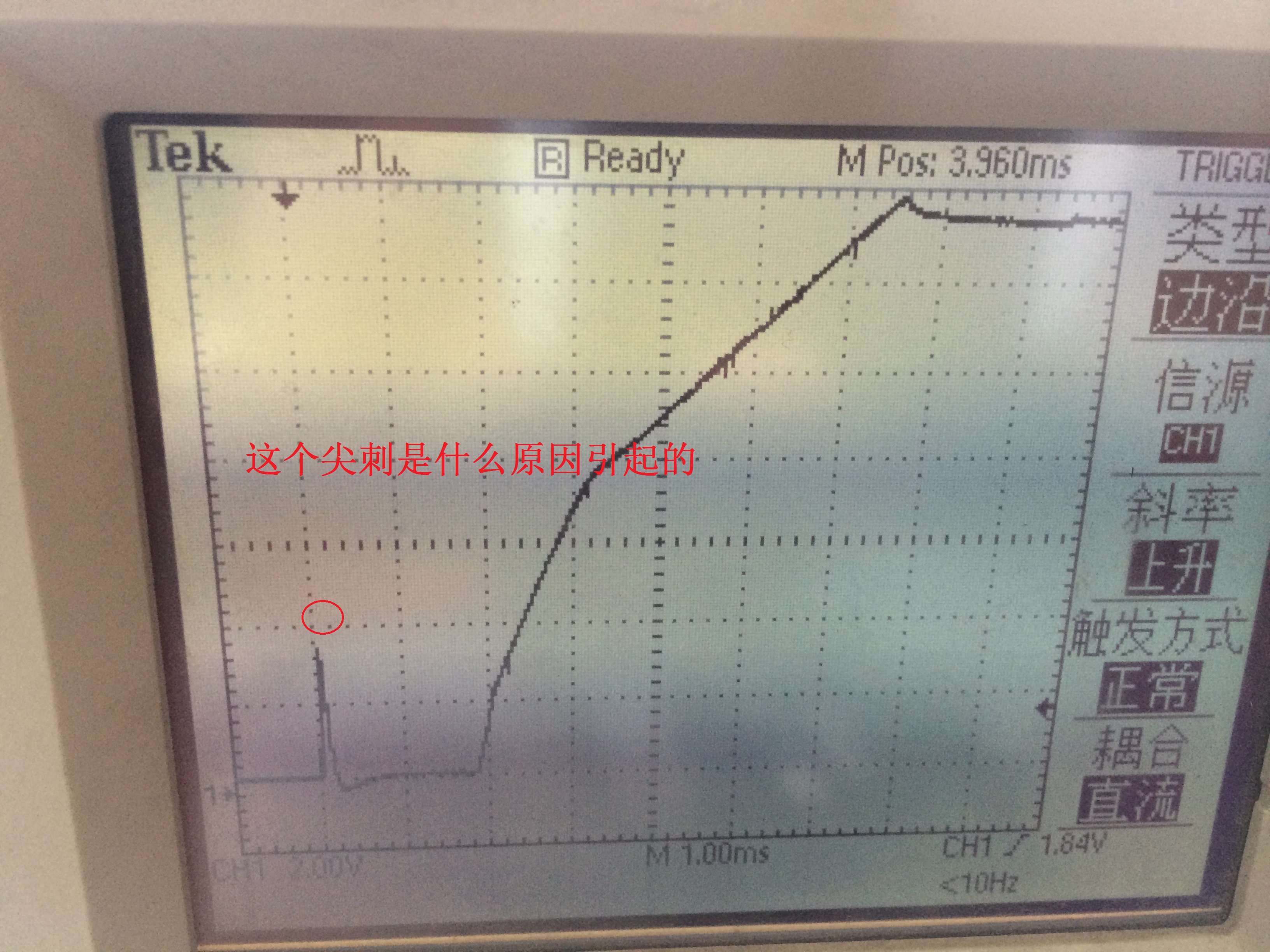

问题1

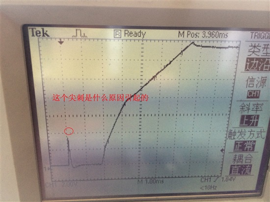

启动波形,负载液晶屏一块(屏参数12V,40W)

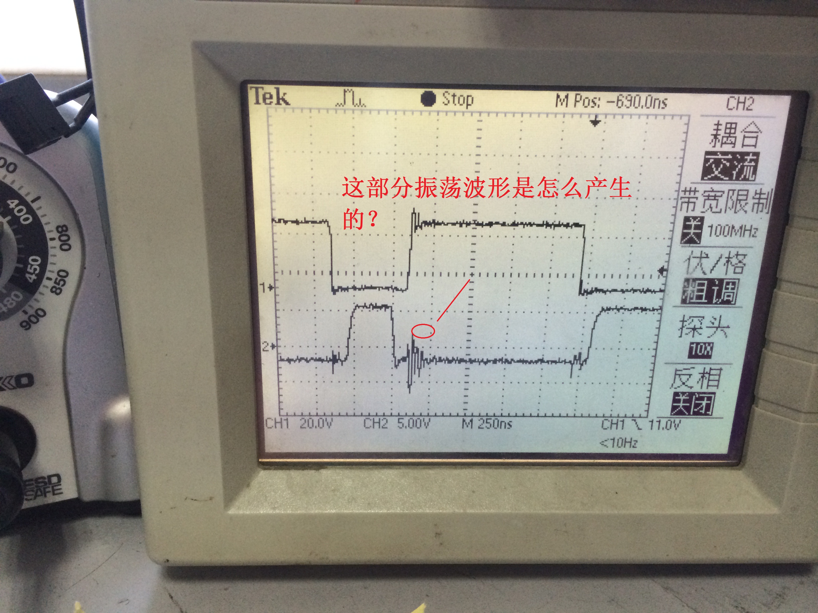

问题2

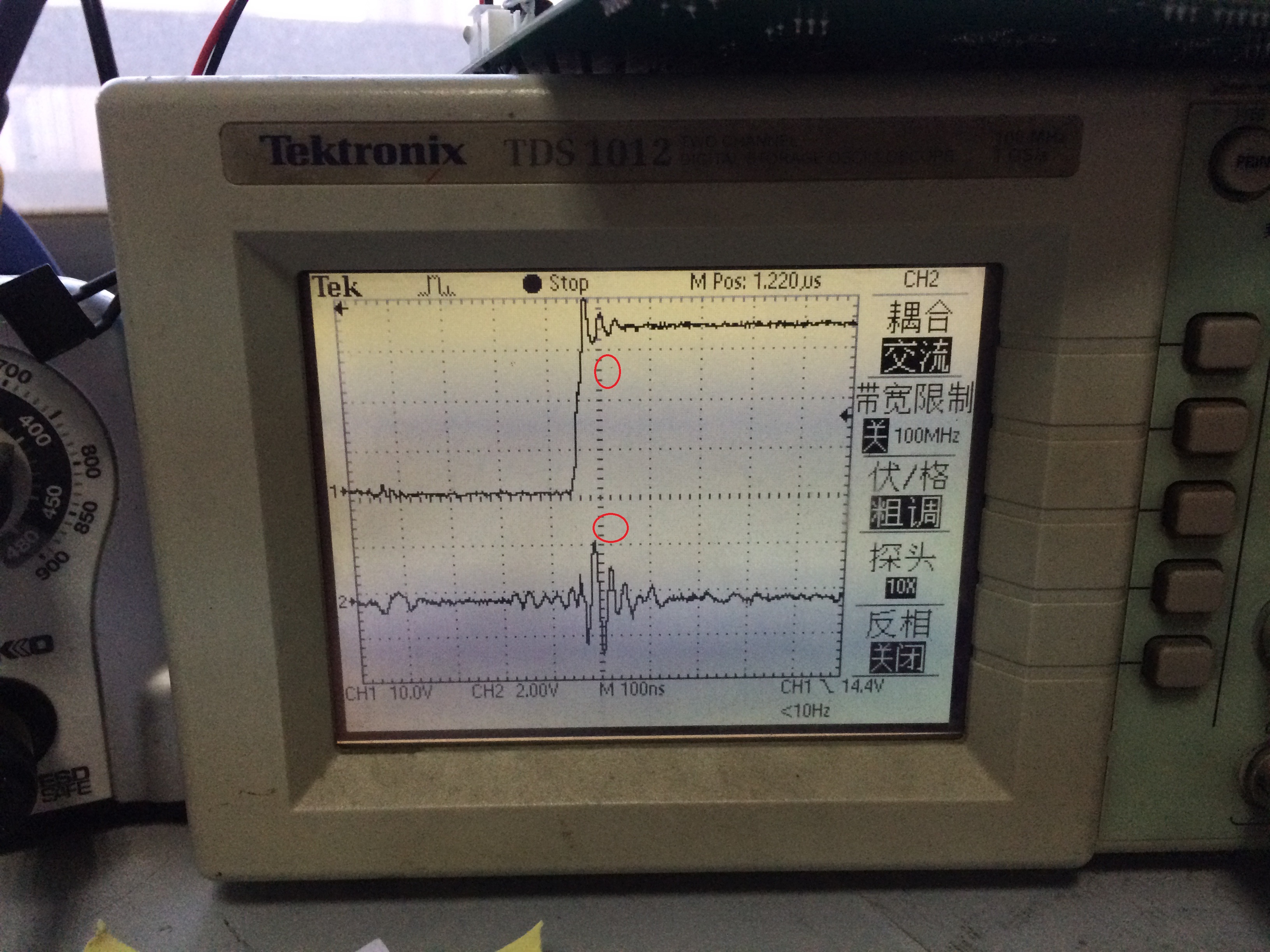

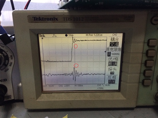

LM26116的高端和低端MOS管的驱动脚波形有个振荡,是什么原因引起

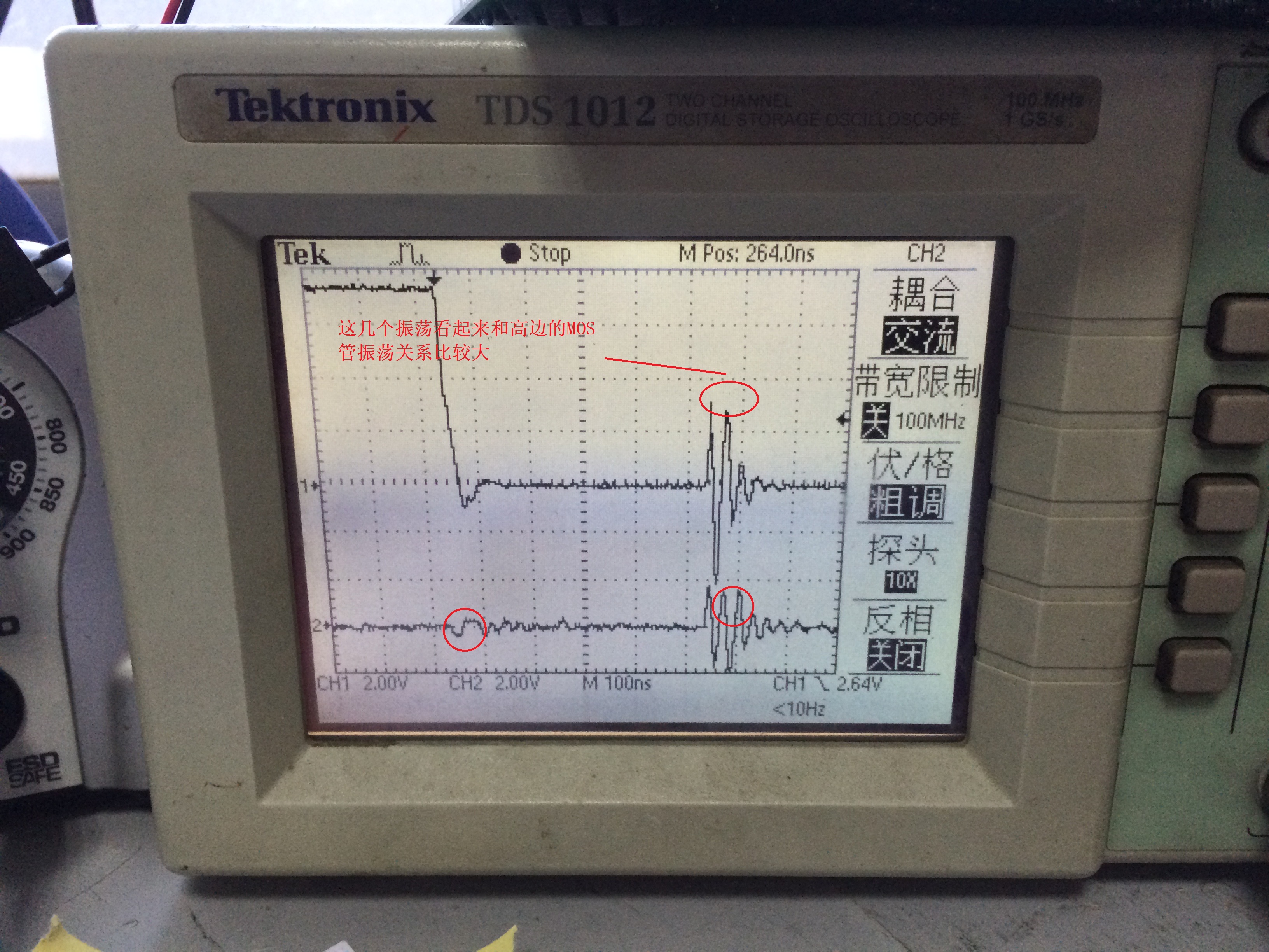

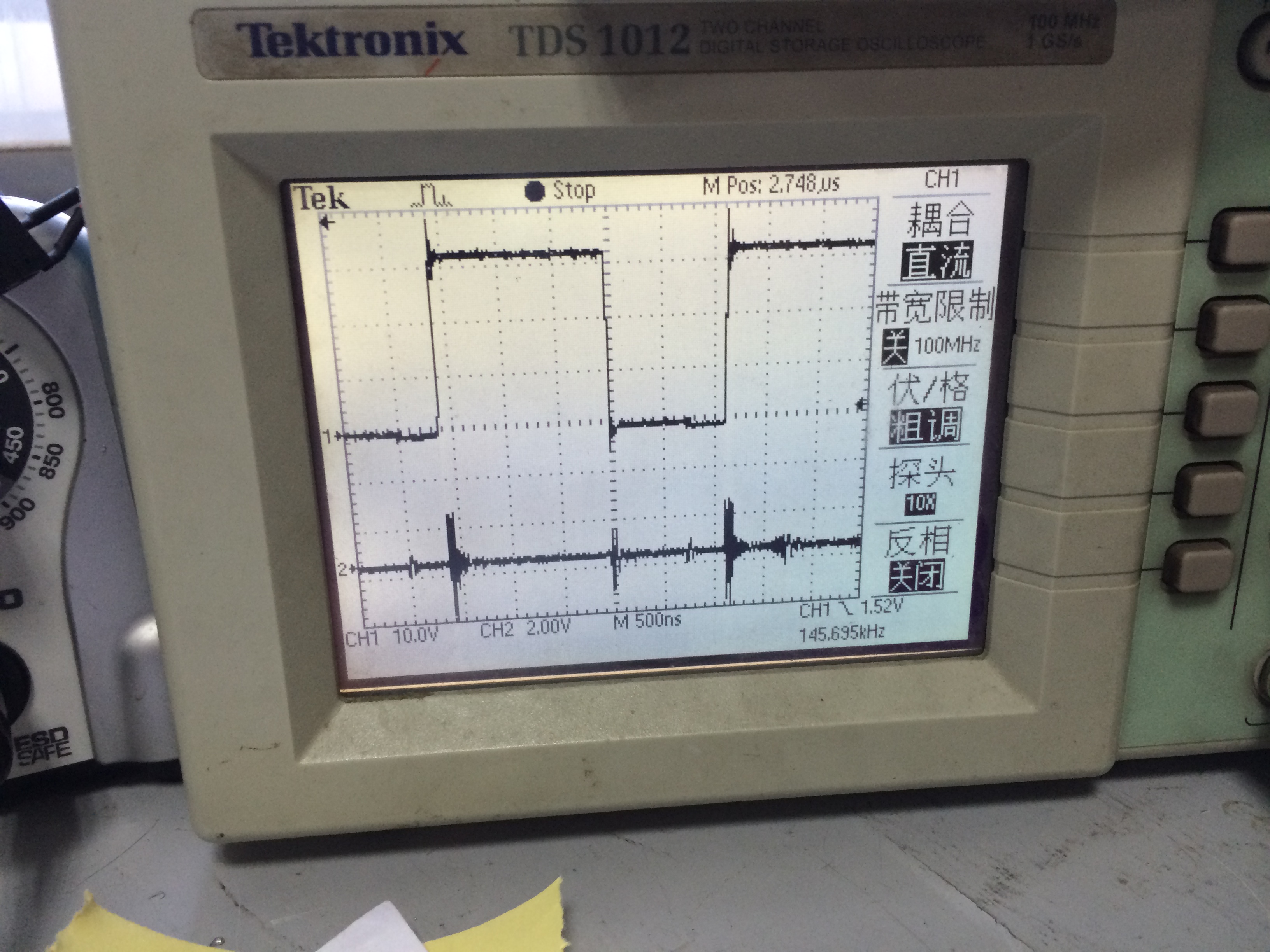

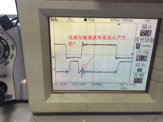

接上图说,在振荡的地方取样电阻上也产生同样波形,看现象像高边和低边的MOS管同时导通。下面3张是高边MOS管和低边MOS同取样电阻的波形。

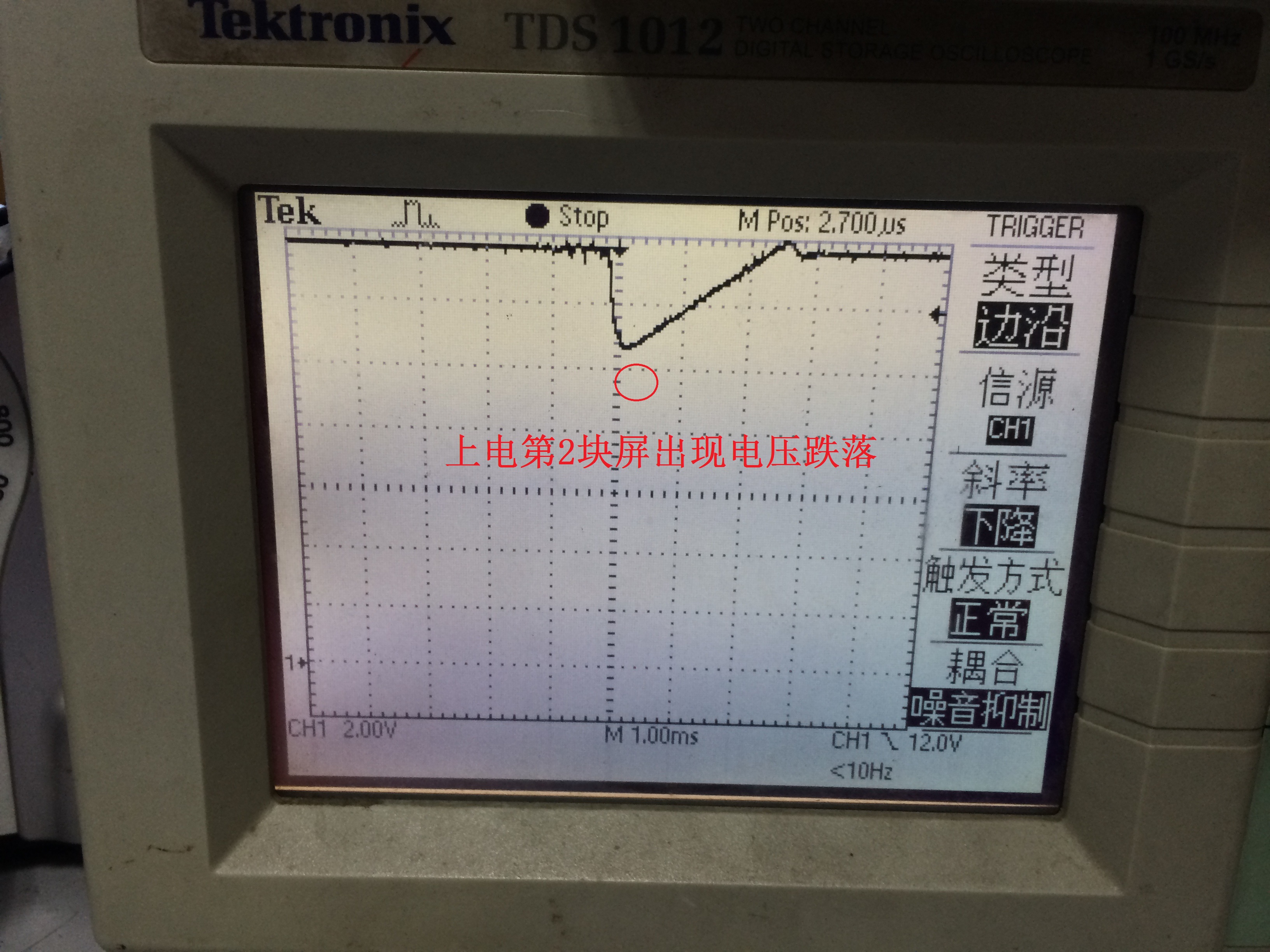

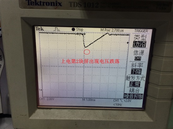

问题3
LM25116带负载,带2块屏(电压12V,40W),屏上电时序先1号屏,后2号屏,在上电2号屏时,出现一个电压的跌落。
