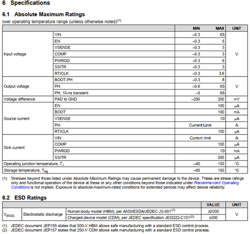

我理解PH引脚能承受ESD测试,ESD测试的脉冲宽度还挺宽的,电流也比较大,都可以承受±500V,但是这里PH引脚标注只能承受10ns transient -5V的电平,这里是否有问题?这个-5V是多少电流下的?

ESD和芯片Pin脚耐压是2个概念, 前者规格是±500V, 后者是10ns transient -5V, 这里没有电流,只要PH电压超过-5V 10nS以上就很可能烧芯片。
但是ESD测试的时候,有打正压,也有打负压,按照±500V的标准,此处脉冲电流达到安级别,脉冲宽度也有100ns了,比上面说的-5V 10ns不是苛刻多了么

不一样的,前者是ESD. 后者是芯片耐压。
我知道是不一样,但是如果你的-5V持续的电流很小的话,那不是比ESD的条件低很多,我的意思是你这-5V损坏的话,那肯定比ESD的能量或则电压强嘛,所以我才问这里的-5V承受的电流是多少?

两者在规格上(时间)没有可比性, 这个时间定义可能是半导体厂家设定的。
