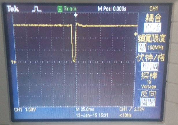

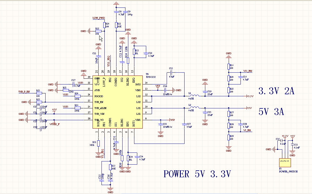

采用TPS65252供电,9V 输入,输出BLUK1 为5V 3A, BLUK2 为 3.3V 2A,但是测试发现,当3.3V电流超过400mA时,会出现大约10ms的断电脉冲(估计是过流保护),如下图:(同样5V也是在超过过600mA时,出现以下现象,这回标称的3A,2A差太远了吧???)
原理图:

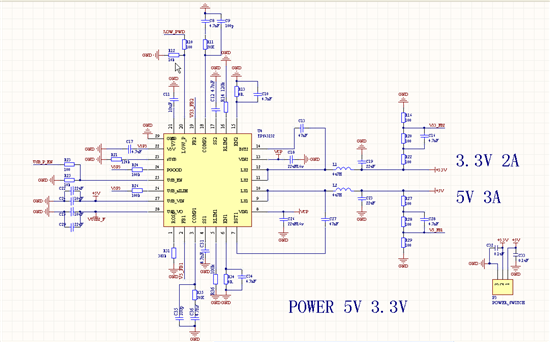

原理图:
