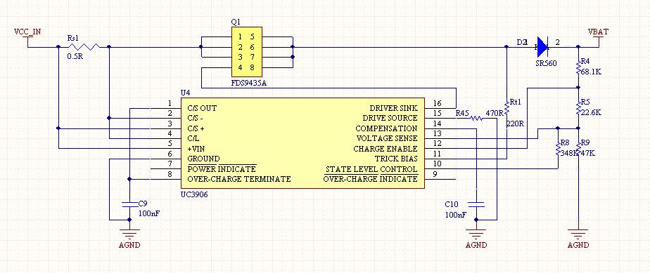

在用UC3906做电池充电时,输入为24V,给12V12AH的铅酸蓄电池进行充电。发现所用的PNP功率管过热。分别用了TIP32C,TIP42C都是这个现象。我量了16脚输出为0.5V,这样VBEO岂不是20多伏?这样大于了芯片VBEO 5V的上限。请问我的电路设计上还存在什么问题?

  • 这颗芯片我去年也在学习,Unitrode收编TI后,没有新的应用文档,所以用起来比较费劲。
    我说说个人意见,不一定正确,仅供参考:
    1. 输入偏高。应用文档中有这么一个注意事项“The pass device must have sufficient current and power handling capability to accommodate the desired maximum charging rate at the maximum input to output differential.”,12V电平按过充电压算,也才14-15V,那么有将近9V左右的压降要耗在这个Q1上,所以建议降低输入电压,否则即使选用合适的PNP,转为热能浪费的电能也比较可惜。
    2. 16脚0.5V,假设Rs1压降0.5V,那么PNP的基极和集电极电压有23V,确实超限,所以发热就对了。这就是第1点的注意事项,可以参考文档U-104对R45进行调整。
    3. 你的图中实际用的FDS9435就是FET,但它的V-GS极限值也才-20V,所以也有点不安全。
    4. 如果按C/10充电,电流最大1.2A,Rs1采样电压就有600mV,超出了常规计算的250mV哦。
