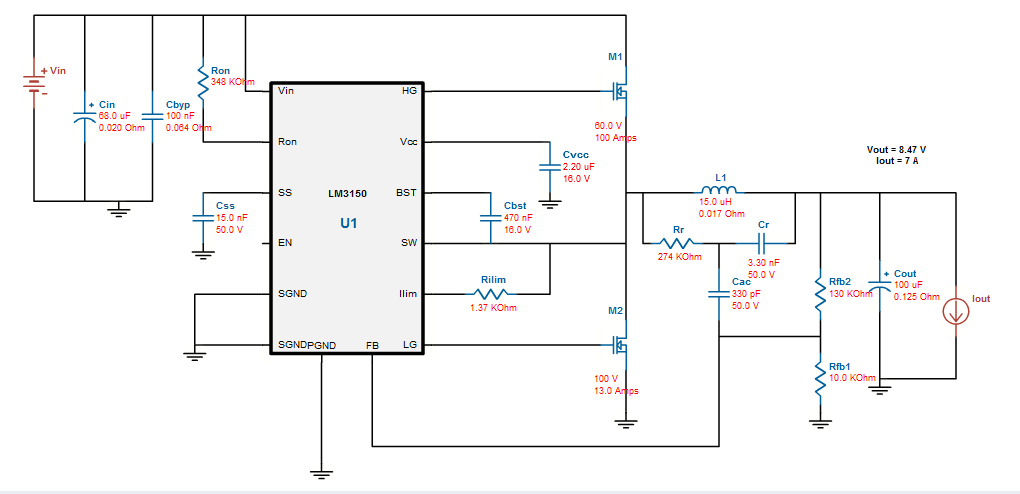

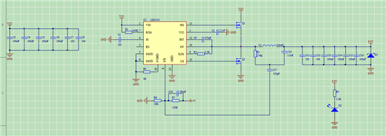

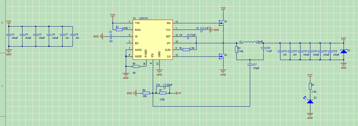

LM3150设计参数:输入10-34V,输出8.4V 8A

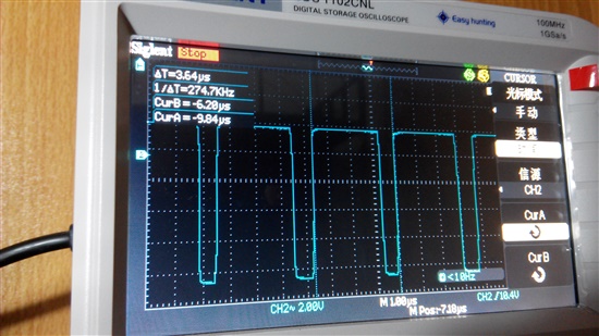

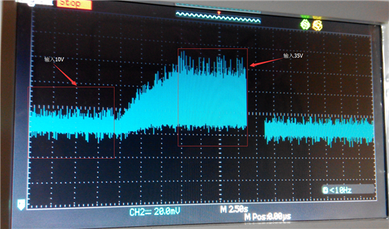

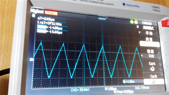

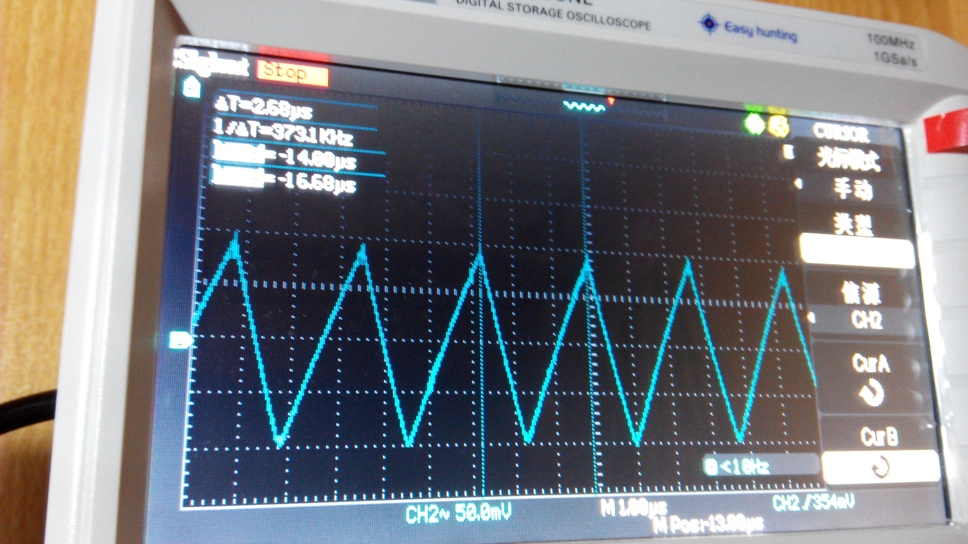

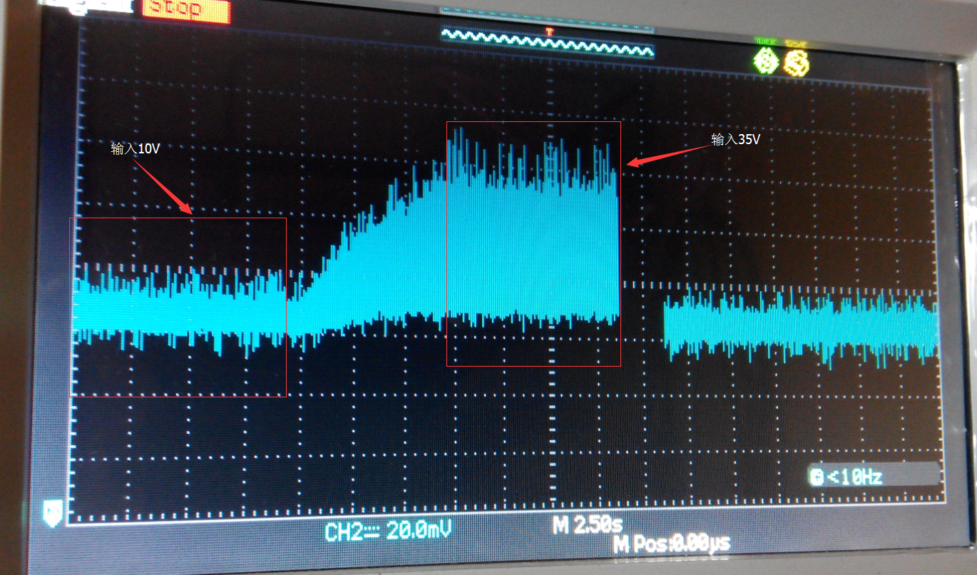

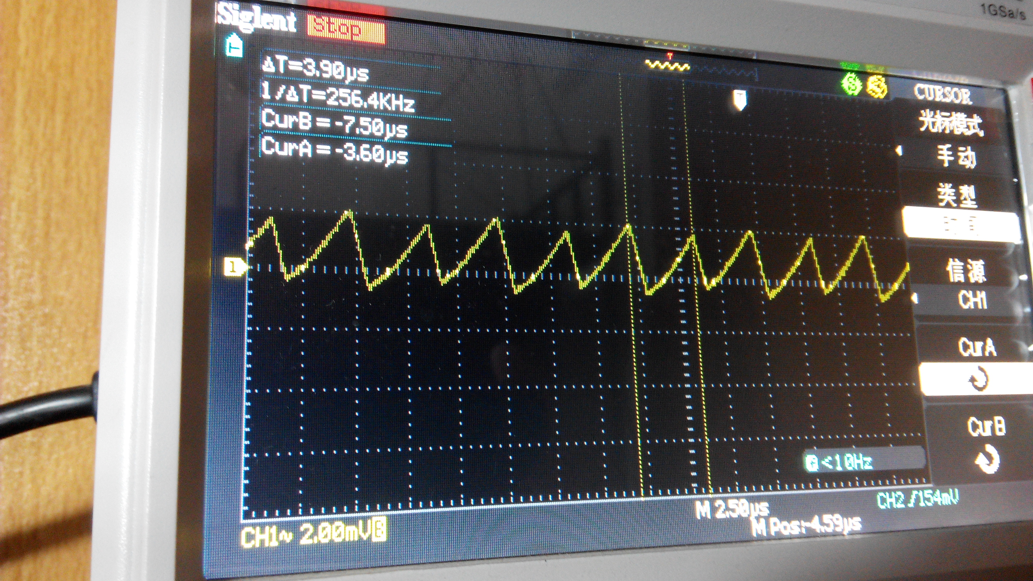

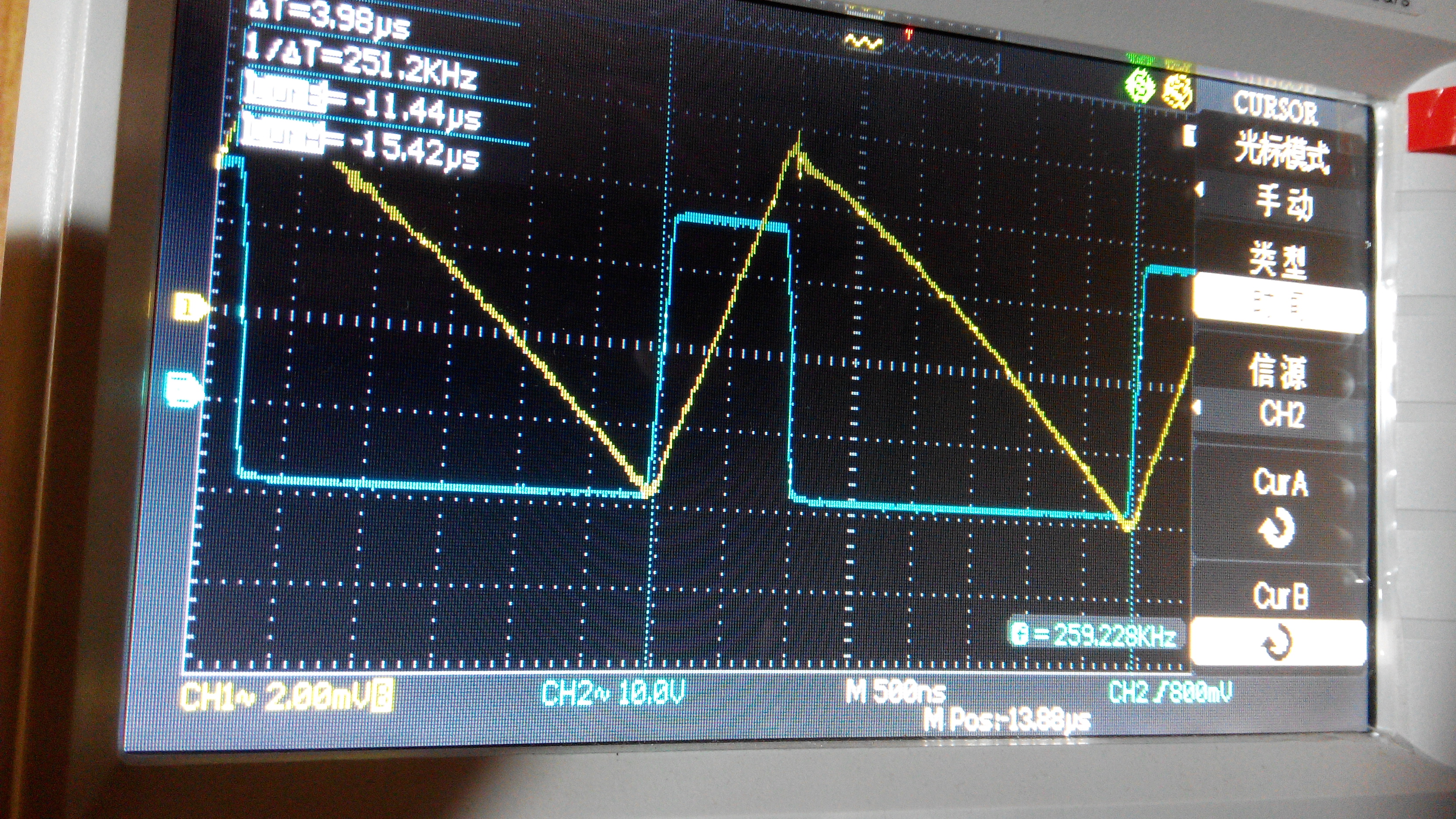

问题:在输入电压变化时输出电压也会变化,当输入10V时输出8.14V,输入34V时输出8.27V,而且在空载的情况下电流输入为40mA,在输入34V时功耗为1W左右,
MOS的温度也升高15°,请问这是什么问题?
LM3150和mos(IRFH7446)都是新的,不太可能是坏的。
请各位前辈指点一二,谢谢。

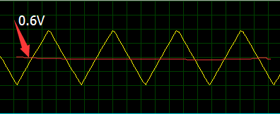

你好,我认为的原因是:
这个一颗COT控制的芯片。

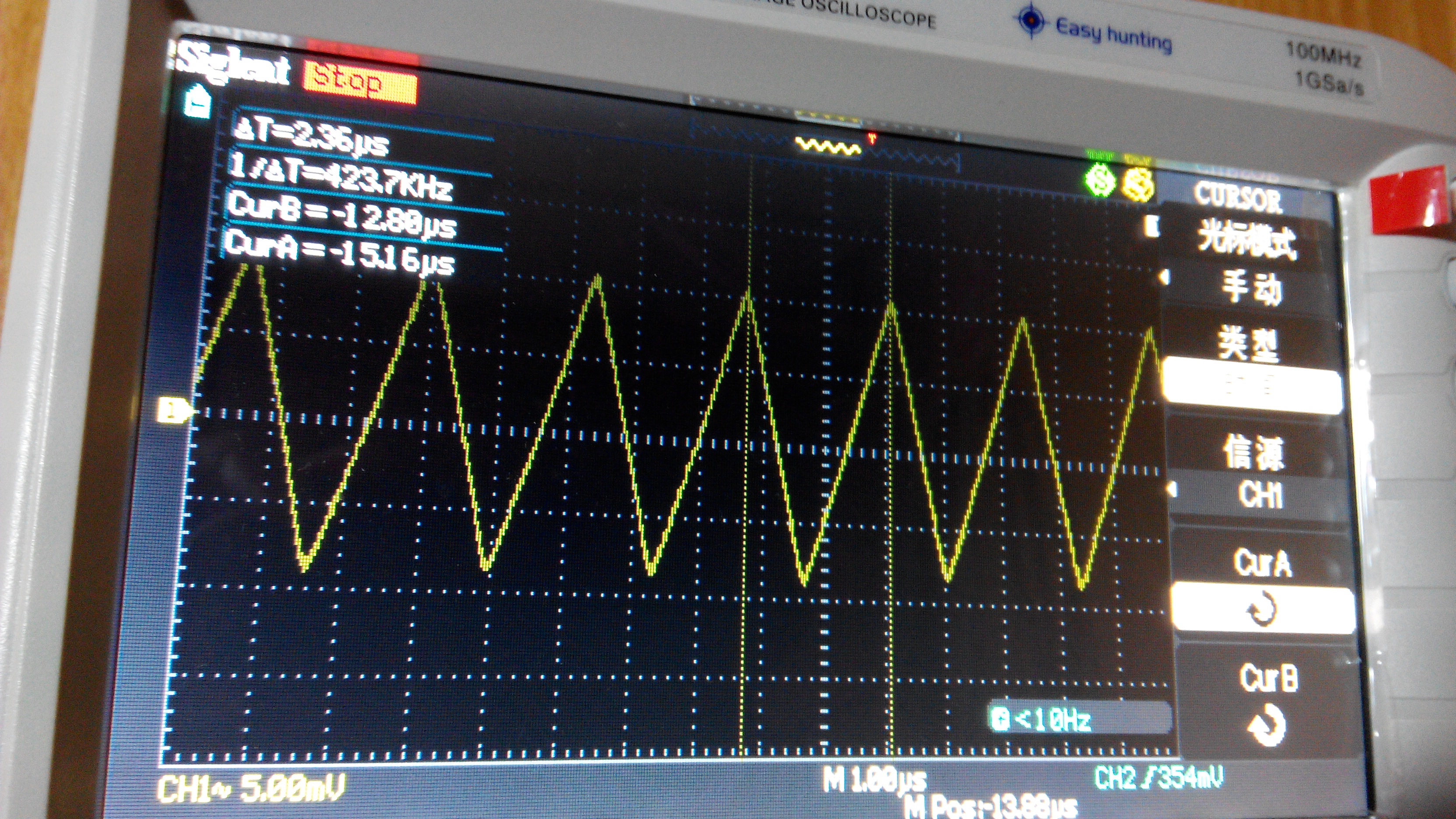

频率不变,输出电压不变,输入电压高时占空小,关断时间长,电感电流纹波变大,输出电压变大,谢谢。
你好,这里的频率不太对是不是因为你的驱动有抖动,谢谢。
你好,关于输出电压变化量很简单,你平均值是一样的,你测出的电压纹波差值除以2就得到了,谢谢。
至于计算你可以通过计算占空比的减小量,和原有纹波大小计算出来,谢谢。

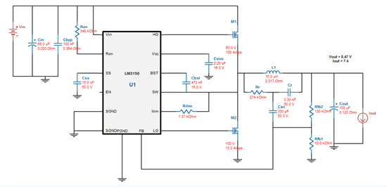

你好,实际中是无法是FB为中线的,你能做的就是通过注入纹波,使得输出电压纹波变小,减小偏差,不过也肯定可以做到很小纹波了。
有的芯片内部是带有线性调整率修正的,比如LM5160,谢谢。
你好,对的,这是由COT的特性的原理决定的,除非芯片内部加线性调整率修正,但是因为有纹波注入电路,输出纹波还是可以做的很小的,具体请参考LM5017的一篇中文application note,谢谢。
