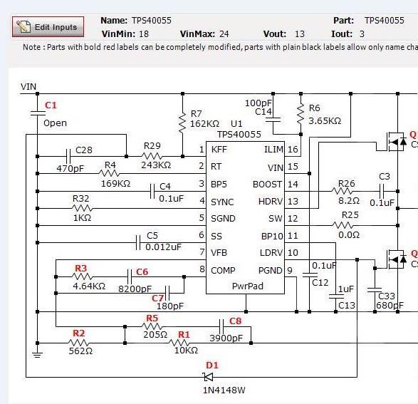

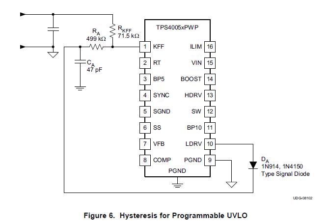

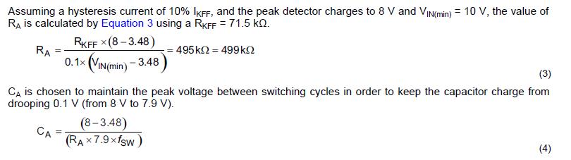

请问我在使用TPS40055时,遇到问题,其中UVLO设置时CA和RA取值如何计算?
如果我输入的电压MIN 18V  MAX 24V  输出电压13V  电流3A;那么CA和RA怎么计算
