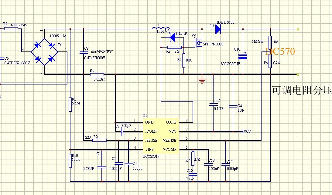

UCC28019芯片一上电就会烧开关管,是什么原因啊?
TI有提供350W的EVM板设计:www.ti.com.cn/.../sluu272.pdf, 您可以首先调节您的设计,让其参数与EVM板接近,并使其有390V输出,让后再调节参数,以达到您的设计要求。

把电压设计为400V还是会炸管,后来在开关管的S极加了一个390k/2W的电阻以后管子不炸了,但是升不了压!这情况是什么呢
从这个现象看问题出在电感,之所以不炸MOS,是因为即便电感通电失去感量(饱和),MOS并不能直接将220Vac*1.414直接拉到GND, 因为有390k的电阻限流,通过MOS的电流很小,所以MOS没有烧。
