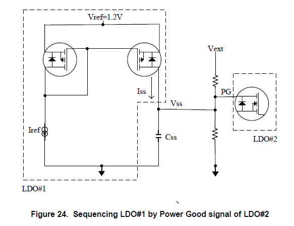

TPS7H1101的数据手册里说在输入电压小于3.5V时,芯片的EN管脚不起作用,要用SoftStart(SS)管脚用作使能功能,在数据手册的第23页有下面的电路图:用LDO2的PG信号接到LDO1的SS管脚实现上电顺序控制。请问图中的两个电阻的作用是什么?两个电阻的阻值和Vext的大小要这么确定?另外TPS7H1101的SS管脚能不能用作电压跟踪(Tracking)功能?求各位给予帮助与解答,谢谢

不用这两个电阻是不是也可以?另外,SS管脚可不可以用作电压跟踪?
您好,如果能保证SS脚的电压不高于1.2V,那么电阻不用也可以。请问你说的电源跟踪有没有什么特殊要求,还是只是启动的时候的电源跟踪?
您好,感谢回答我的问题。我说的电源跟踪没有特殊要求,只是启动时候的电源跟踪
