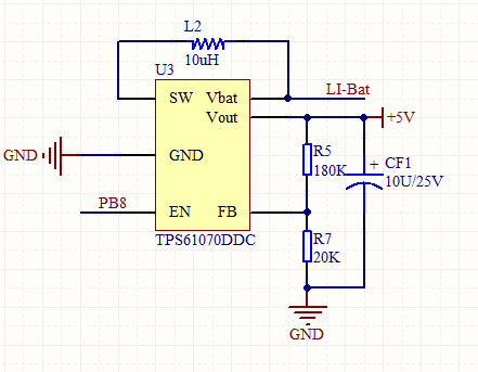

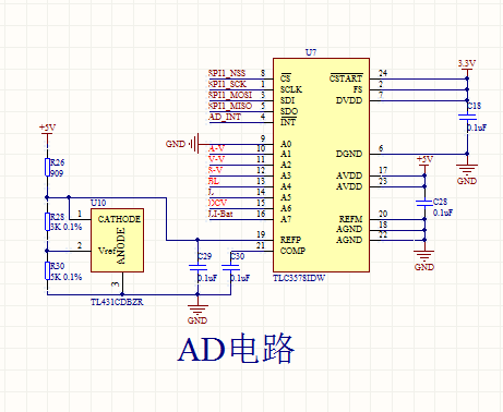

使用TPS61070将3.6V锂电转换为5v,采用TL431转化4V作为AD芯片TLC3578的基准元,可是在使用的时候,TPS61070会烧坏,输入电源引脚和地短路,取下61070,用万用表测量,发现SW引脚与地短路,输入电源引脚正常。在取掉原理图中R26后,接上电源,除AD外工作正常,原理图如下图所示:

431可以,但是431精度或不能满足,可以选择上述专门用于AD的基准芯片。

你的输入电容是否漏了? 注意输入电容10uF要尽量靠近电感,电感需要使用功率电感。
R26应该没有问题,431的输出电容建议增加一个10uF(陶瓷电容)+100uF.
你好,感谢你的回复!目前连不接也烧点了,芯片是在电子元器件市场买的,同批购买的TPS54231,TPS6735,TL431,TPS62203都没出现问题!
看网上有说选择更大的饱和电流的电感,目前正在试验中
你好,感谢你的回复!但是在基准芯片页未找到4V的基准元,TLC3578要求的基准元为4V,可以麻烦你推荐一个么?

如果是这样,可以用高精度版本TL431,可以将其输出端电容在增加一个100uF.(0.1+10uF+100uF)
