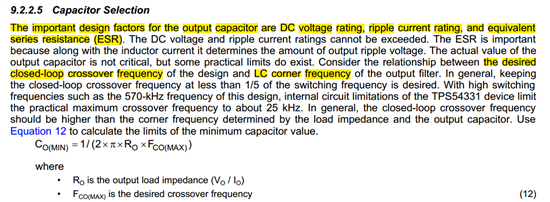

这个图片是我在看TPS54331的spec中的一个截图,是在选择DCDC的输出电容上的,其中有两个名词没有看懂。
一个是desired closed-loop crossover frequency
一个是LC corner frequency of the output filter
这两个频率都是什么意思呢,他们的主要作用是什么,谢谢!
您好,
前者是指整个闭环回路的穿越频率,也就是所谓的闭环系统的带宽,主要决定了动态特性响应的快慢
后者翻译过来也就是指输出LC滤波电路的角频率,也就是截止频率,影响滤波性能,有固定公式。
