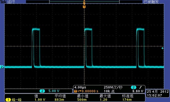

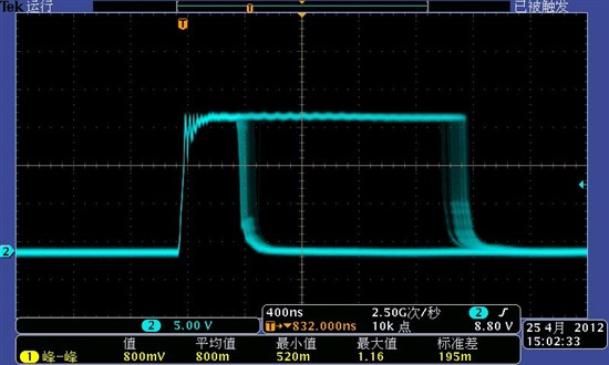

我制作的反激式开关电源,选用UC2842.但输出的脉冲不标准。如下图所示。请问可能是什么原因?和辅助电源有关系吗?(我使用的是TI参考资料上提供的电路原理)

Driver波形在ON的过程中中含有一个极端短暂的Off 确实有可能是辅助电压设计的问题,因为驱动电压来源与VCC, 同时建议确认一下芯片质量(是否所有芯片都有这样的问题?)
