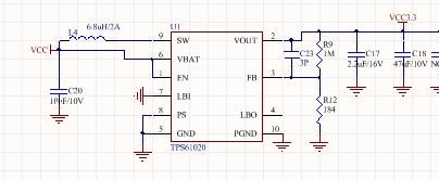

TI工程师您们好,最近用了你们公司的一款芯片TPS61020,发现在1点几V的时候无法启动,没有输出,输出电流大概是100ma,这个是什么原因造成的啊

将输入电容增大一点(10uF+10uF), 尽量靠近电感输入端。
输入电压越低,输入电流越大,容易造成电流保护或者说直接影响到最大输出电流的大小。
1点几伏应该是可以输出200mA,但是输入电容偏小或者放得不好,很容易在瞬态转换时输入电压被拉低,要么就造成输入电流过大而保护或者是欠压保护。

您好,是带着负载启动不了,不带负载可以启动么? 如果是这样,那么有可能是输入源阻抗太高了。
如果是都不能启动,那么你说的1点几伏是大于1.2V的电压么? 输入是否有脉动 型的电压出现?

如之前有加大输入电容吗?
输入电容尽量靠近芯片Vin 和电感。
