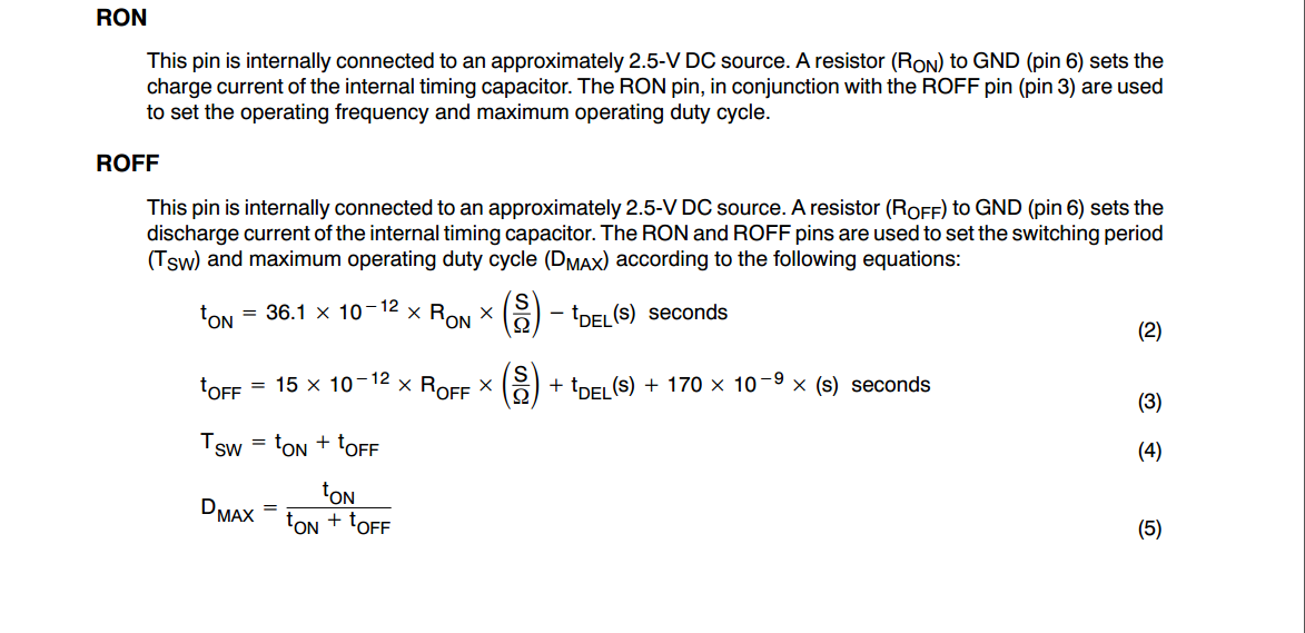

最近在研究UCC2897A的数据手册,看到第8页时,对于
感到不解,谁能知道这个是什么单位或数据?如果RON=84.5K,ROFF=110K,那么TON和TOFF分别是多少?在下初学,望大侠不吝赐教!
