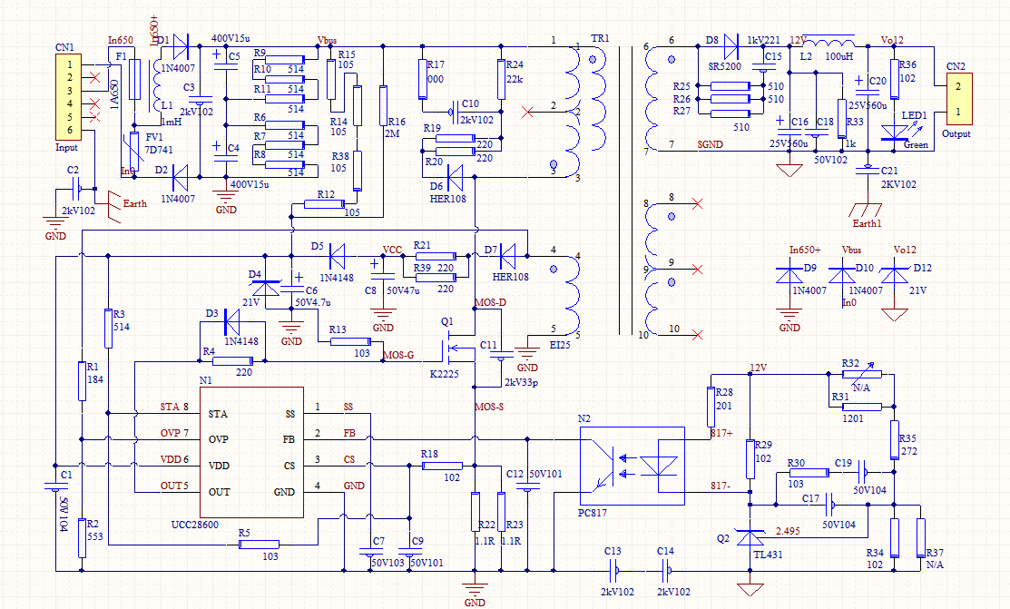

我用UCC28600做了一款反激电源,参数如下:
1 输入300~700DC
2 输出12VDC 2A
3.变压器TR参数
磁芯:EI25
匝比:Pri  :  Bis  :   Sec=120:15:12
感量:1.5mH
上电后的情况是:电压无输出。
检测UCC28600各脚信号,总结如下:
1. SS脚:到达1V后下降到0,应该是保护了
5.OVP脚:脉冲,应该是MOS开通后的感应波形
6.VDD脚:电压摆动,VDD线性地从8V升到13V后又下降到8V,
7.OUT脚:在SS脚到1V后输出一个脉冲,只有一个
8.GND脚:正常接地。
现象是低压上电(70V)空载时,输出稳定,SS维持在1V
高压上电MOS管只开一下就截止了,观察是SS脚保护到0V了,SS没有外接保护,这个时候VDD就8-13V震荡
那么SS脚的保护信号是哪里引起的?如果是OVP,我的阻值也是按照推荐算法算出来的啊
