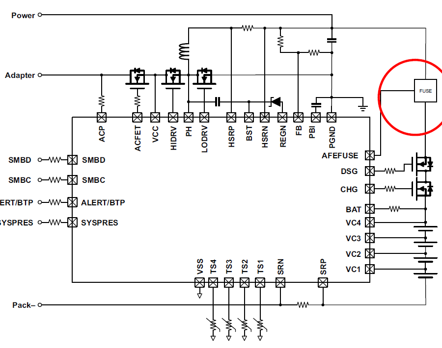

TI专家,请问下bq40z60EVM原理图的源文件可以分享下吗?或者给个链接?多谢!
1.那个MOS的作用是预充,可以在低压时开启这个管子关闭充电管
2.具体的建议查看TRM ,http://www.ti.com/lit/ug/sluua04/sluua04.pdf
以下图为准,上图为示意用。default值你用通信盒子EV2400连接新的芯片到上位机就可以查看到。也可以看一下TRM里的注解
