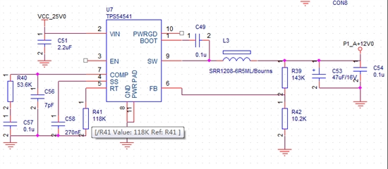

我用TPS54541降压芯片把25V转12V为什么出来的是负1.5V左右?有两块板子,一个板子正常能出来12V,另一个板子为什么出现-1.5V左右,这是哪儿出了问题啊?芯片我也换了新的,周围的阻容我也核对过,只有4引脚上的电容有点不一样,270nf我用的330nf代替的回是这个原因吗?还是其他哪儿不对,求指教啊

TPS54541里面只集成了一个high-side MOS, 原理图里面好像没有外部的二极管啊,你可以对比数据手册中的电路图。
Hi
软启动电容并无影响,但是你没有增加续流二极管,是无法构成降压buck电路的,输出不可能正常。
但是有两块板子,一块板子是能出来+12V的,另一块板子就出来的是 -1.7V,加上一个肖特基二极管就能好使吗,其他地方还有什么问题吗?

如果电路一样,不可能。 没有续流二极管, 无法构成buck电路,转换没法正常。
其他看起来没有问题.
真的,两个一样的板子,另一块能够出来稳稳的+12V这一块儿就不行,我看了数据手册的确是加了二极管的,这个原理之前是别人画的,我现在看看有没有二极管加上试试,谢谢你,有问题再请教您

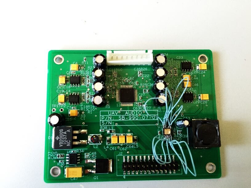

多谢各位前辈相助,我调出来了,但是我有一点还是不大懂的,就是之前那个板子没有头加反向的续流二极管直接出来+12V了,这个板子之前就是一直不对,但是现在加了之后出来了+12V但是出来之后我把二极管去掉也能有+12V,不知道怎么回事,所以现在第二块板子就跟第一块一样不用加二级管也能输出+12V了,就是不知道是怎么回事

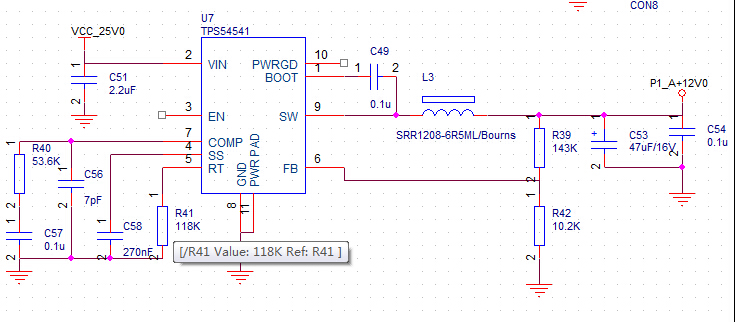

续流二极管的作用是,非同步降压芯片当MOS打开时,电流流向是输入经过MOS 电感到输出。 当MOS关闭时,电流流向是GND, 续流二极管,电感,到输出。这里必须形成回路。
当没有二极管时,不带载或许可以,一旦带载,由于MOS关闭,电感上电流逐渐减小,在电感输入端会形成负压,二极管也有嵌位的作用将此处电压钳住在-Vf. 而此时因为没有形成回路,所以输出会掉下来,无法达到稳定输出。

有些同步降压芯片,是不需要肖特基二极管的,因为在芯片内部有集成一个MOS,可以在高边MOS关闭时启动打开。
所以你也要肯定第一块板子上的芯片是TPS54541, 而不是其他同步降压芯片。
好的,谢谢您的耐心解答,学习了。但是板上的芯片确实是TPS54541,看看不知道之后没加续流二极管的会不会再出现什么问题,有问题的话再请教您O(∩_∩)O~真的非常感谢!
