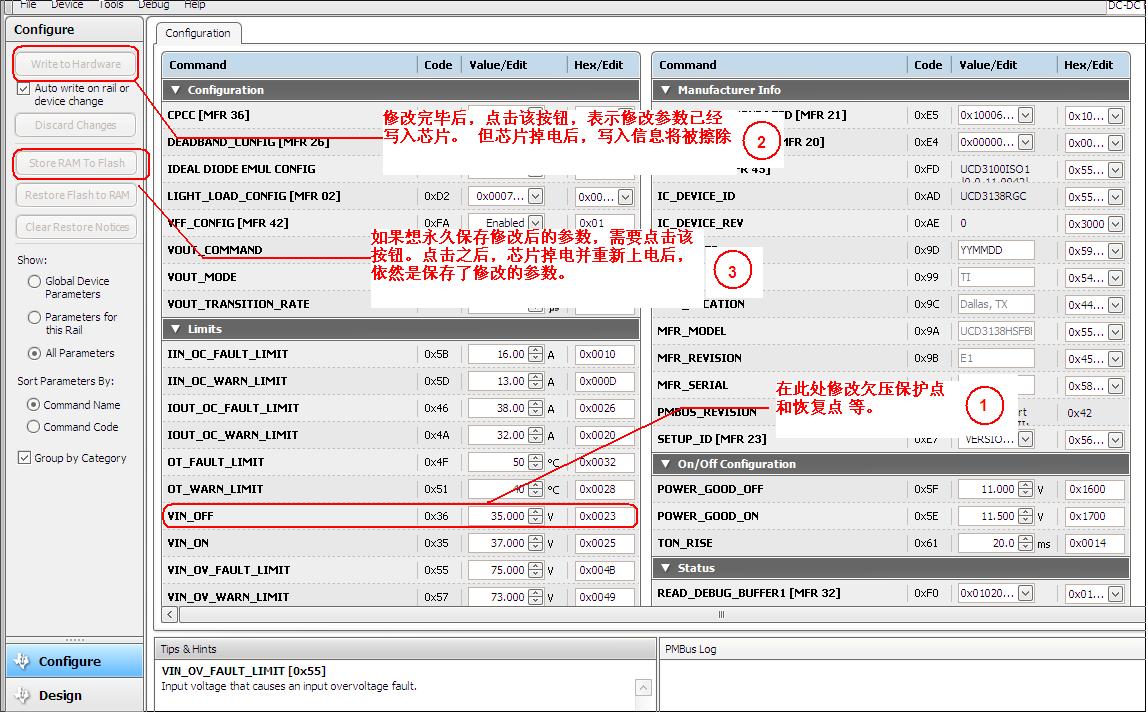

  • 您好,
    UCD3028的DFlash只存储一些数据,比如欠压保护电,过压保护点的默认值等。但您的程序中却包含了PMBus的指令,这是不合适的。
    回到您的问题,如果是产品加工完毕后,因为硬件参数有漂移,打算通过软件进行calibration,可以通过TI 免费提供的Fusion design online软件在线进行。
    附件是操作的步骤,请参考。
    当然,通过该软件实现在线的修改,前提是UCD3028的程序代码做好了定义,以实现UCD3028通过PMBus“接收”用户新写入的参数。
    软件代码因涉及太多操作,建议您参考TI提供的EVM代码程序。
    如果您打算索取TI免费提供的代码程序,可以联系我。 Neil-li@ti.com
