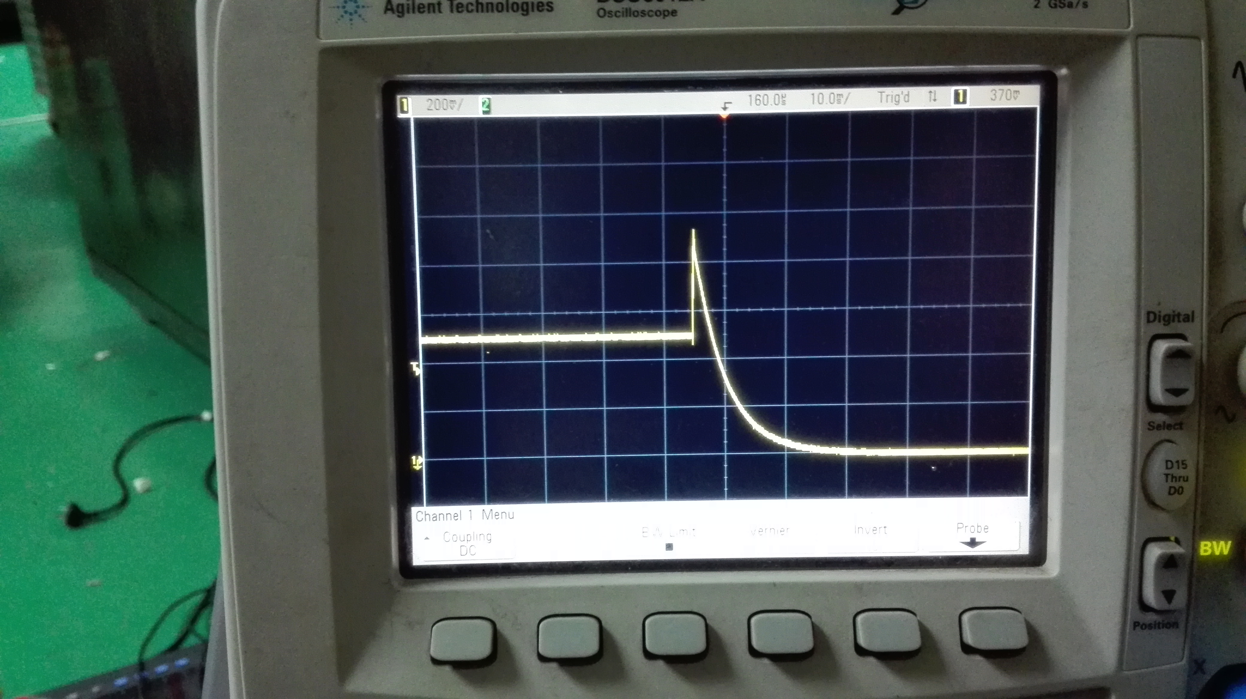

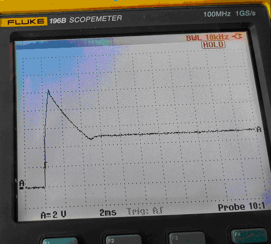

最近发现用LM2678做的5V电源低温启动输出过冲,幅度达10V,约5ms后恢复5V。输入28V,输出5V5A,实际使用和测试电流为1A。
关于LM2678使用问题说明
我司使用LM2678s-adj已有8年之久,使用情况一直良好。但最近用户反馈,选用我司的电源板CDY-C01A的整机,在做低温测试时,发现有一定比例的烧芯片现象,经用户反复查证,发现电源板的5V输出在使能输出时有短暂过冲的现象,寄回我司后经本人测试,确实有如下的过冲波形:
过冲幅度大概10V,周期5ms

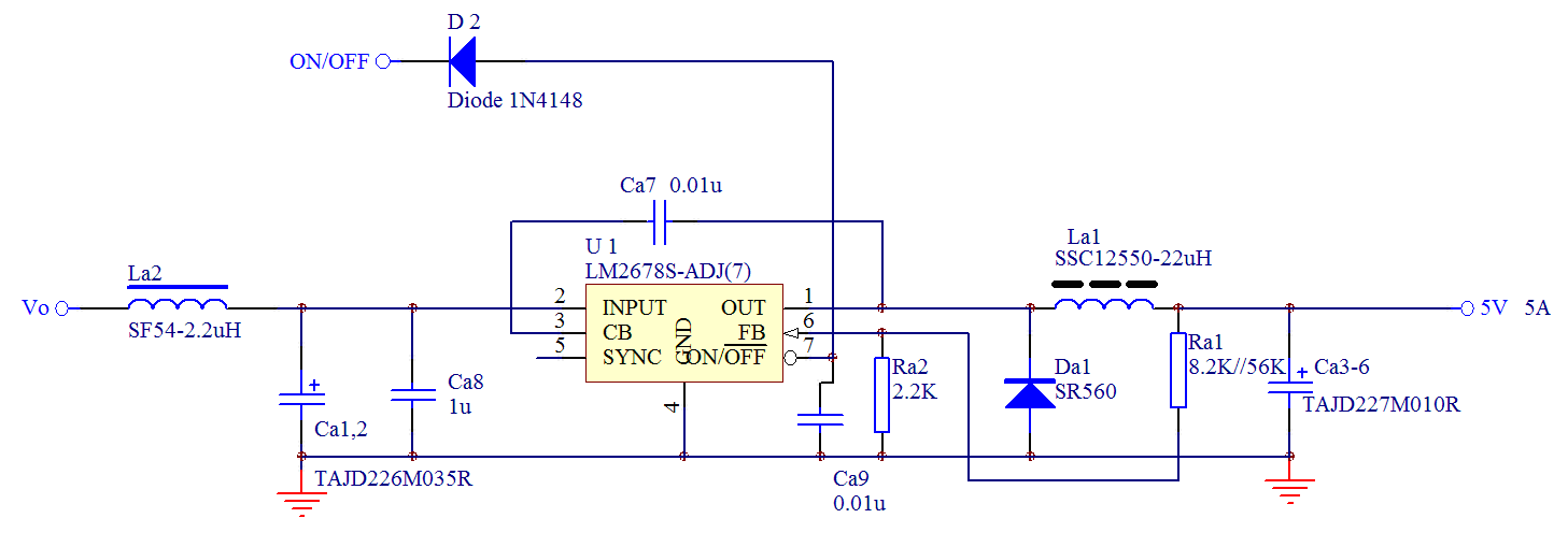

输出端采用5W 5.1V稳压管钳位,可将峰值降到5.8V,但稳压管浪涌电流达20A以上
5V电路图见下图:
设计输出电流5A,用户测试时负载为1A,测试时将ON/OFF脚从对地短路状态断开,使能输出。

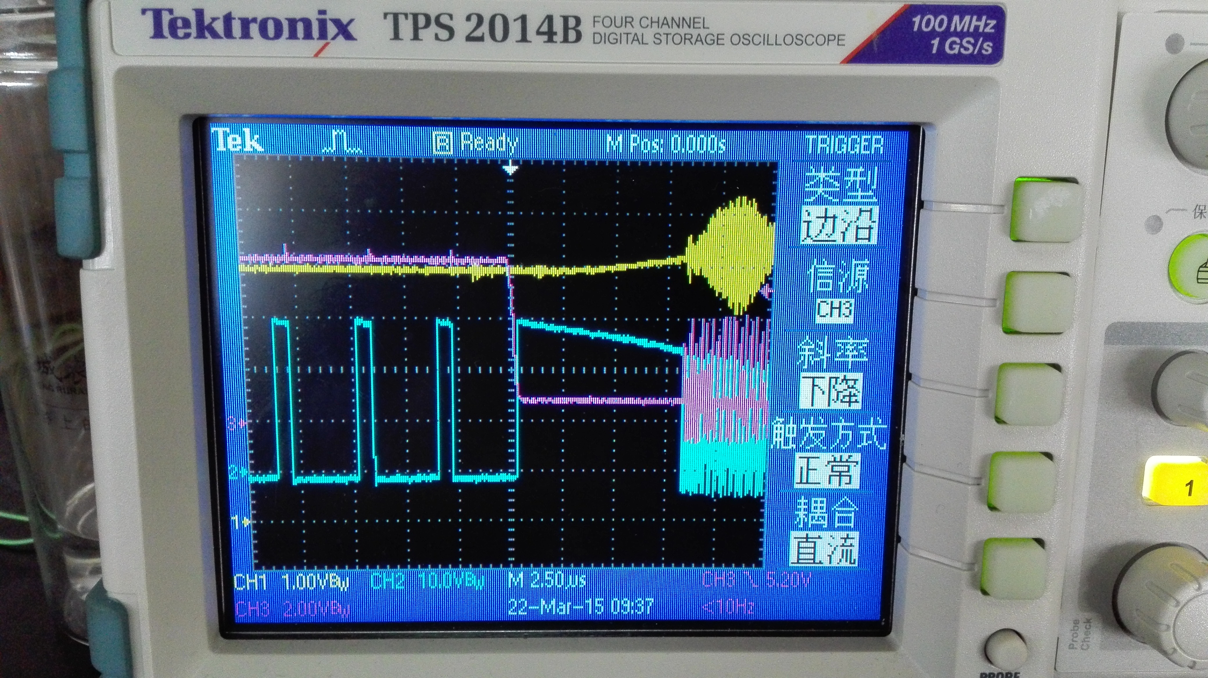

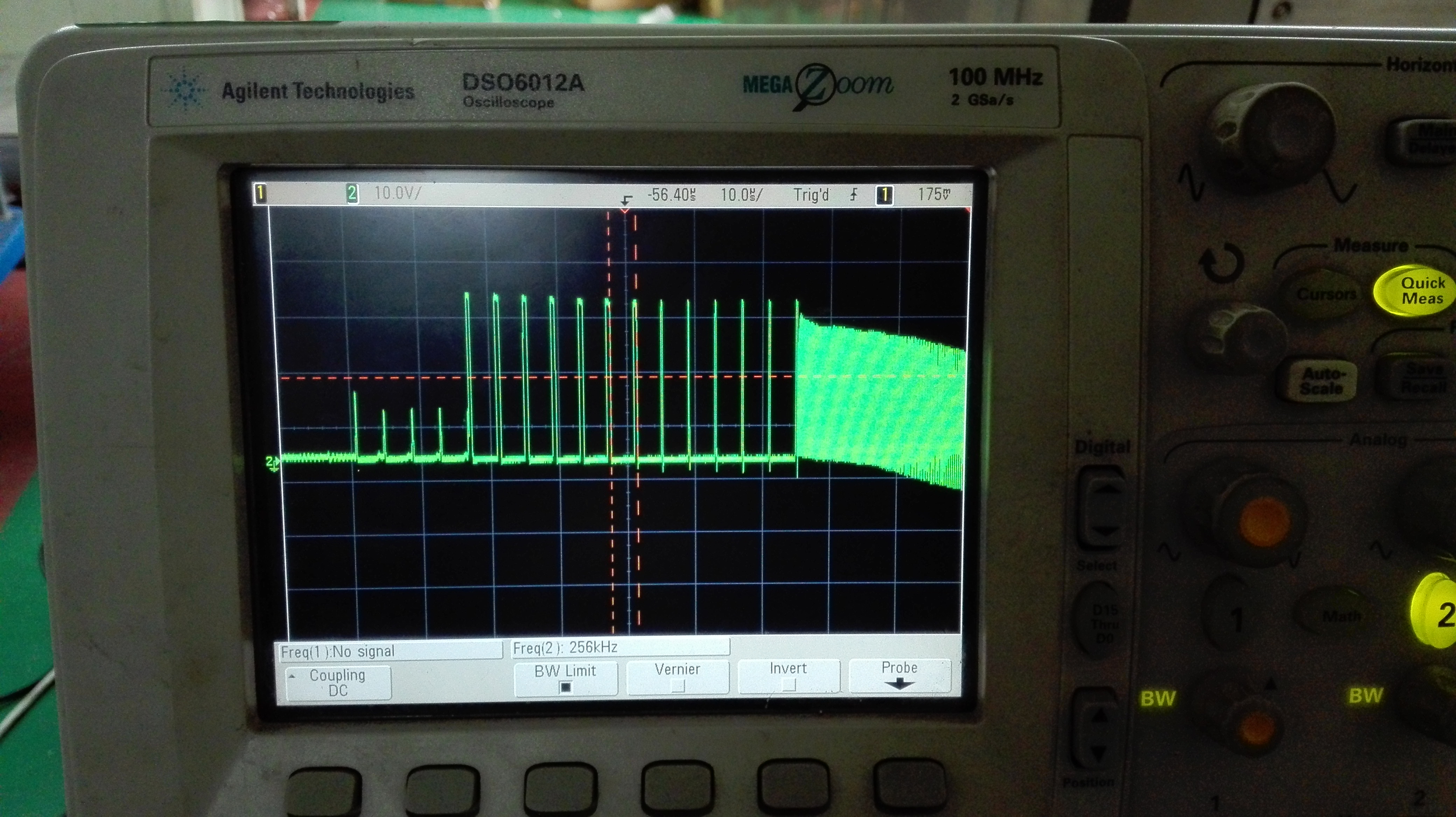

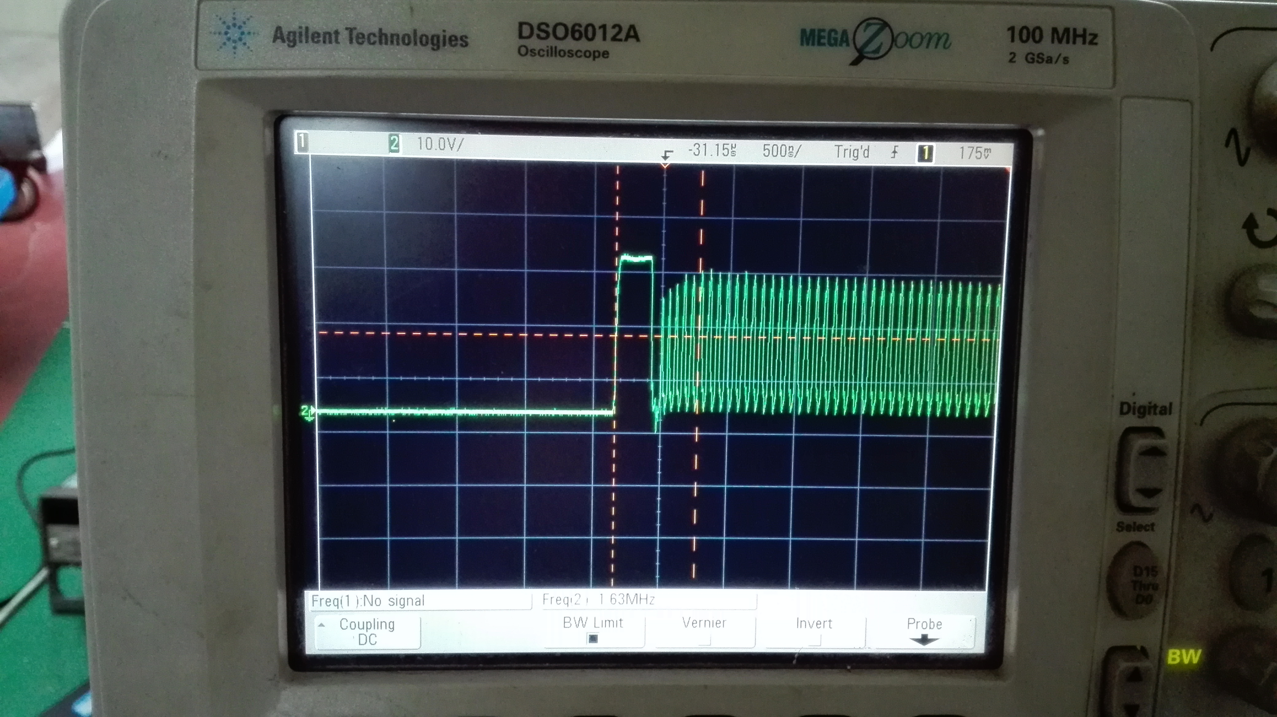

今天测试了用户批退的未使用的电源板,发现有过冲的电源板11块,故障比例接近20%,测试温度为-40度,仅测试5V开机启动波形,负载为1A,输入电压28V。
测试时还发现,当使能输出时,有故障电源板不是每次都会过冲,具体情况明天接着测试。
