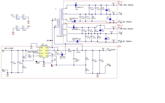

急需,DC DC管理芯片,新设计的DC DC带隔离高频变压器,5路输出,总功率15W左右,请推荐一款芯片!! 谢谢。yuefeng666@126.com
补充:降压型DC DC,输入24V,输出两路24V,两路5V,一路-5V,总功率15W以内,谢谢!
再补充,拓扑方式待定,请问一般15W以内的DC DC,体积小巧的,一般采用哪种拓扑?请推荐PWM管理芯片?谢谢!!
补充:现在的DC DC使用的是UC3843,目前的DC DC体积偏大,请推荐一款更新的管理芯片?将DC DC 体积更小,效率更高,谢谢!
你好,24V输入,做到12W应该是可以的,但是15W做不到,谢谢。
你好,反激芯片可以考虑LM3481,LM5022,谢谢。
