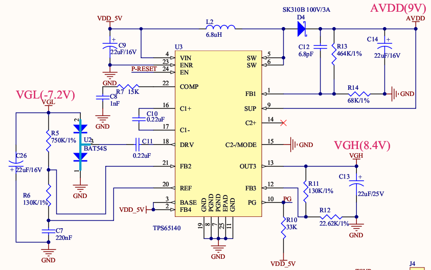

用TPS65140给液晶屏供电,但是负电源一直是-7左右上下波动(0,5V左右),导致屏幕闪烁!这是什么原因啊?项目很急,求指点!
