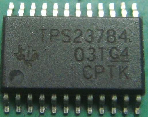

能否提供TPS23784的PDF资料
你好,这款芯片还没有量产。
这应该是款PD的芯片,请问是如何拿到样片的?大致的应用环境怎样?
可以的话我会向产品线申请datasheet。
样片是客户提供的;为一款平板电脑提供电源管理,客户对电源要求输入电压DC48V/0.935A,输出电压5V/4A.
很不错的想法。这里好奇一下面向的终端客户是家用吗?如果是的话住宅楼内的网线应该大都不支持POE吧?
数据手册我会向产品线方面申请,要到的话发给你。
是家用,因为客户的其它产品的电源使用到这个电路,所以他们也希望我们使用同样的IC来设计,这样电源充电器他们就可以共用,同样客户也免去了对电路评估的麻烦;我们现在要做的产品就是做个支撑架给平板电脑提供工作电源及对备用电池充电,总耗电流约在4A,但是客户提供的充电器为DC48V/0.93A,你能帮助提供一款完整的设计方案吗?
因为目前合作的客户为国际品牌企业,所以我们需要一款稳定可靠的电路.
不是很明白,就是说输入电源是adaptor不是POE网线?
对,输入电源是adaptor不是POE网线
如果要隔离的话,UCC28610或者UCC25600等都可以。
