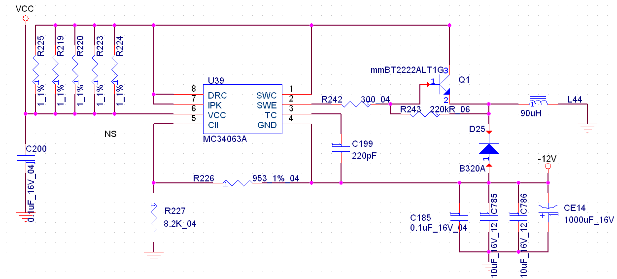

我使用MC34063A设计了一个5V转-12V的电路,我使用的是外部的三极管,要求输出电流120mA。
现在问题是现在输出没有-12V。只有-0.7V。不知道问题在哪儿?
另外,以前我用MC34063A,使用芯片内部的三极管,虽然能输出-12V,但是芯片很烫。不知道问题所在?电路和附件里的一样,只是将R243和R242换成0ohm,并且去掉Q1。
