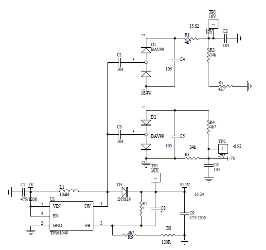

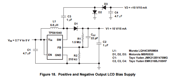

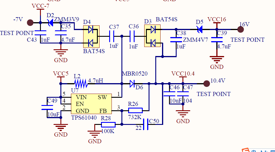

您好!使用TPS61040做LCD的电源,需要提供10.4V,-7V,16V三种电压,电路如何实现。我从网上得到两份原理图,请问16V和-7V是如何得到的,如何计算?谢谢
