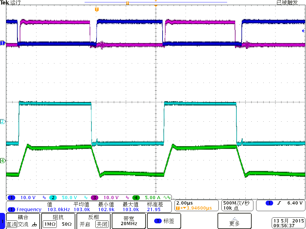

用UC3875控制移相全桥,出现了奇怪的问题,随着全桥输入电压的升高,超前管上下管驱动信号的两个死区会一个变大,另一个变小。下面给出实验波形,通道1是
超前桥臂下管驱动,通道3是超前桥臂上管驱动,通道2是桥臂中点电压,通道4是谐振电感电流。麻烦各位帮忙看看,非常感谢。
