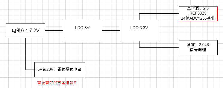

描述如下:
1:系统是由6.4~7.2V的电池供电,经LDO得到5V为ADS1256,6个运算放大器,3个DAC121S101供电,要求较好的纹波。
2:5V经LDO转3.3 为STM32单片机,3.3经REF5025得2.5V(ADS1256的基准),3.3转2.048为信号调理基准(约0.05%精确度)
3:6.4~7.2V的电池升压转20V,这个20V是用来对RC(R=5欧姆,C=0.22uf) 的电路充放电的,产生一个5安培,20us的充放电电流脉冲。
电路方案如图:
问题:①:其中5V为1个ADS1256,6个运算放大器,3个DAC121S101供电。这些负载电流该如何计算?
②:3处转20V,使用开关电源会不会对1,2处的5V,3.3V电源纹波产生影响?
求推荐好的方案,谢谢,祝工作顺利。
