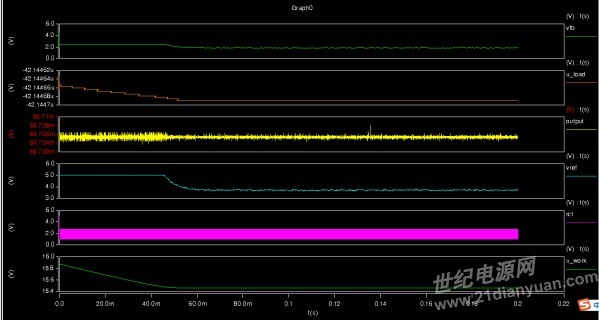

直流母线直接提供300V直流电时,芯片的管脚4还有锯齿波产生,管脚2vfb输出的电压不在正常范围,管脚6不输出
脉冲电压。管脚7的工作电压15V多一点。输出的电压是uV级别的,不是想要的。如果改成交流电经过整流滤波之后,基本上什么的不正确了,芯片都不工作了。这个仿真调了都有一个月了
从上到下依次是,管脚2反馈,输出端负载电压,管脚6芯片输出端,管脚8参考电压,管脚4锯齿波,管脚7VCC工作电压
